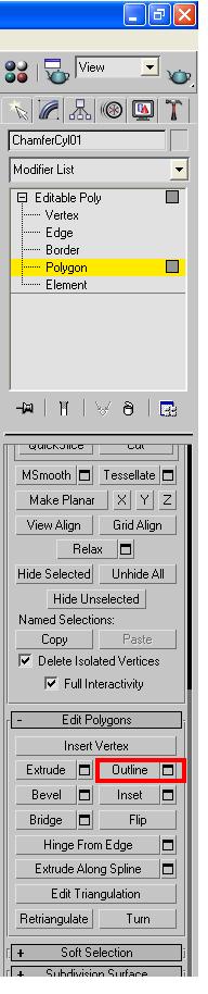

    Vamos a ver. A mi entender, outline sirve para equidistar Splines a la distancia que se quiera. No es a lo que me refiero, listo.
    Lo que quiero saber es si existe algo que al pinchar dentro de un controno, te cree un contorno cerrado y todo, listo para extruir, como en AutoCAD.

    Talking ?existe algo parecido a la orden contorno de acad en max?
    Para ser exactos. Madre mía, madre mía.
Nombre: outline.JPG

    No te sirve outline?
    De verdad que no se ha que te refieres. Yo lo que digo es importar una Spline desde AutoCAD a max, por ejemplo, una escalera de caracol en planta. Pinchar dentro de cada huella y que detecte la shape que forma el escalon, para poder tener todos los escalones por separado.
    A ver si ahora me entero de que rayos queréis decir.

    Si cierras bien las Splines en Cad, en 3dsmax no deberías tener problema. Y si lo tienes, selecciona todos los vértices, usas el comando weld/soldar con una tolerancia a 1 centímetro (para que los vértices coincidentes se unan), y listo.
    Y si no preguntas eso, que te den, ala.
