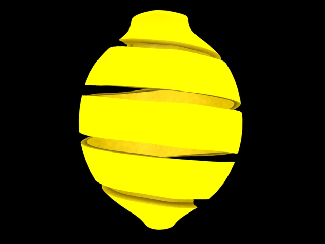

    Saludos amigos del foro, alguno de ustedes sabrá como hacer esta animación, o algún tutorial que me pueda ayudar a hacerla. Gracias.

    Saludos amigos. El problema que tengo es que no sé cómo modelar el limos y luego hacer la animación que se corte en espiral, yo lo se modelar, pero no como lo muestra la animación que está en el enlace deje. Gracias amigos.

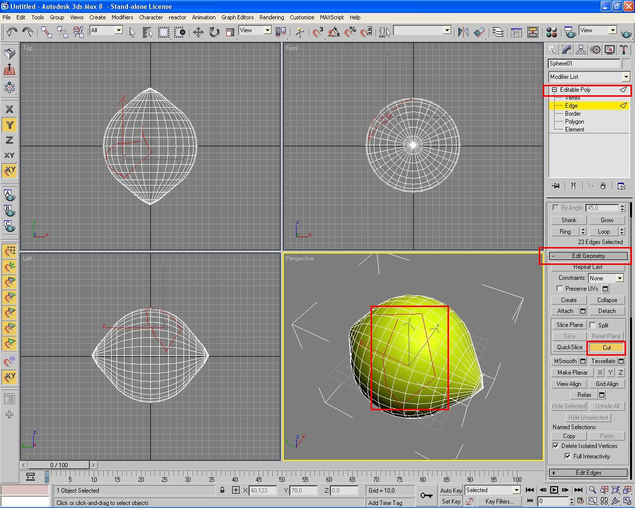

    Desconozco completamente cuáles son las herramientas del 3ds Max, pero? Seguro que no hay un simple Cut, para ir cortando polígonos? No comprendo eso de que me salen muchos vértices no los puedo alinear etc,. Prueba con subir una imagen de lo que te ocurre.

    Tú lo has dicho, gersith, mira el archivo adjunto.

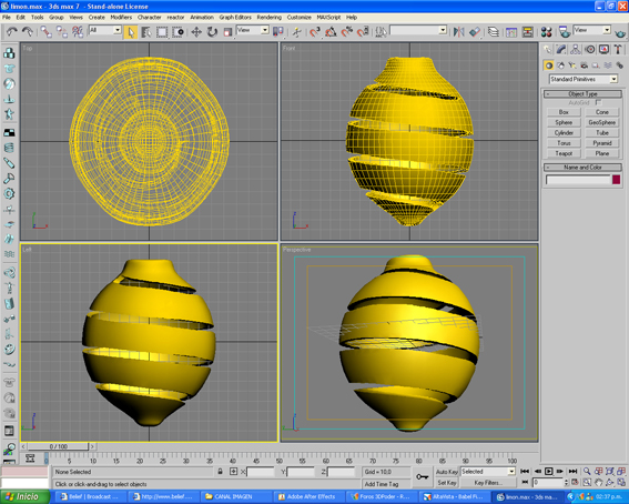

    Hola amigos. Después de muchas noches sin dormir llegue a hacer el modelo y cortarlo, lo que me falta es animarlo, intente animarlo con Bones y Morph, pero no tuve éxito, que me recomiendan ustedes amigos, gracias.
    Aquí están algunas fotografías.
