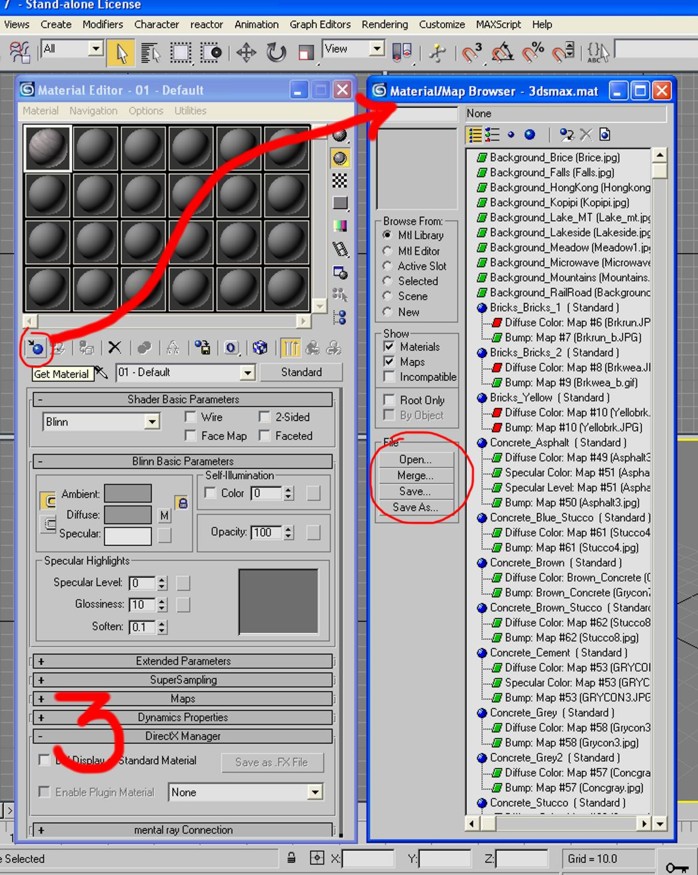

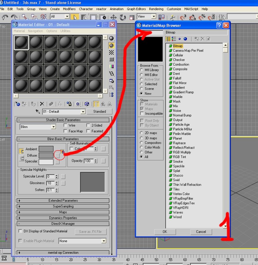

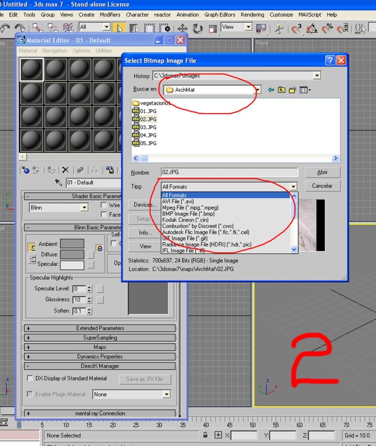

    Para cargar imágenes optenidas por uno mismo (jpg, bmp, Targa, tif, etc), es necesario utilizar los slots del 3ds Max, en la sección difusse de (como te muestro en la imagen 1) le haces click y te lleva al material map browser ahí le haces doble click al bitmap, el cual te lleva a un mini explorer (imagen 2) en el cual cómo se ve, se puede buscar la textura en cualquier carpeta y en variados formatos, al seleccionarlo automáticamente se verá la textura en la esfera del slot, luego de repetir esto tantas veces como texturas se quiera crear se puede grabar todas en un solo archivo de materiales que será grabado por el max con la extensión *.mat, en la imagen 3 se muestra, espero que me se entienda.
    Ojo que esto es para materiales estándar, aunque en el Vray es lo mismo si se presiona el botón de difusse, y creo que en otros motores también.
