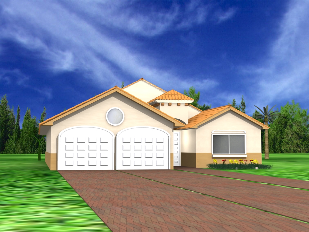

    Estoy teniendo problemas para texturizar un plano. La idea es un césped el cual adjunto en el mensaje al igual que la casa en cuestión.
    Vean como me queda a mí, aplicando el césped, usando un plano aplicándole UVW y al material le doy Tile 5 y 5.
    Alguna idea?

    El mapa se ve muy deformado porque lo has estirado demasiado. Si has puesto un Tile de 5x5 prueba a aumentarlo a 20 por 20? 30x30. Después tendrás un problema de repetición excesiva del mapa por lo que deberías fusionar dos texturas distintas de césped con distinto Tile para disimularlo. Por último, el color de la hierba que has elegido es demasiado fosforito lo que no favorece al realismo.
    Espero que te sirva. Un saludo.

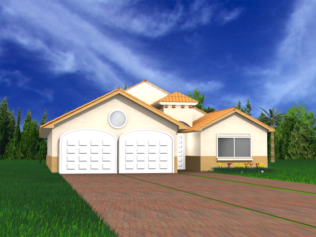

    Muchas gracias Molok. Encontré una forma de hacer césped usando Hair. Realmente está muy bien y no consume tanto tiempo del render como pensí.
    Adjunto la casa aplicándole este modificador.
