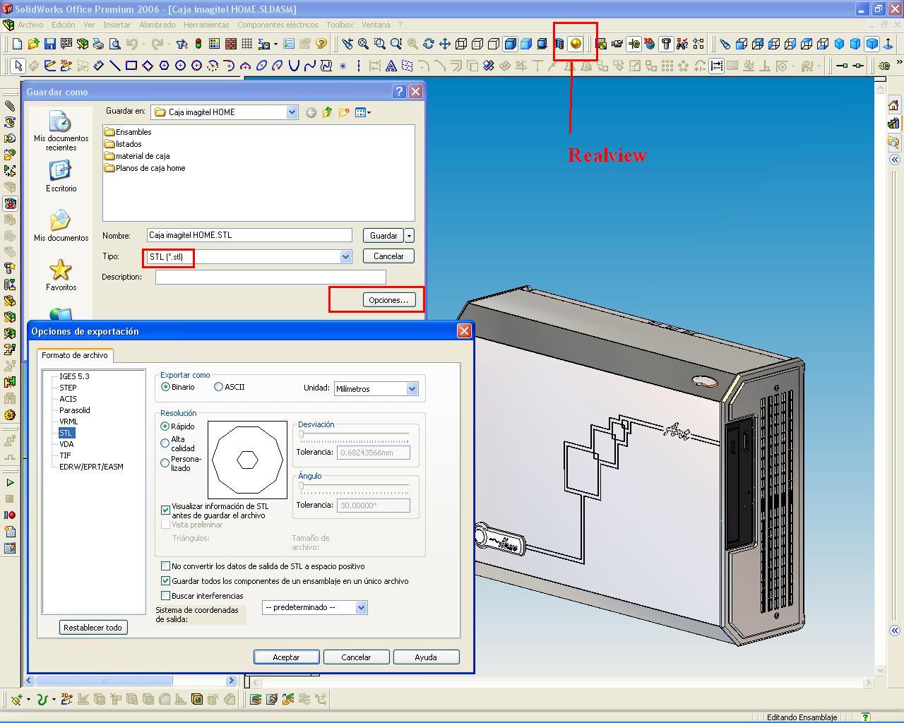

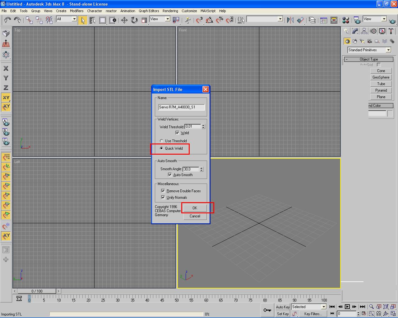

    Hola boster. Unas cuantas cosas. Solidworks, tiene una función dentro del programa llamada photoworks, que puedes hacer cosas bastante decentes y con imágenes bastante bien. Otra cosa más? Con que formato exportar SolidWorks a max? Yo soy usuario de SolidWorks y sinceramente, es una la malla exportada desde SolidWorks a max. Así que poca cosa desde solid a max. Los materiales en Solidworks, depende de la versión, ya te acepta texturas. 2005 en adelante. Además, con una buena gráfica, con una Nvidia Quadro te activa realview y tiene acabados muy buenos. Mira ejemplos.

    Exporto en (*, IGES) no sé si es lo adecuando, pero es la única forma que me ha dado resultado, lo de photoworks ya lo conozco, pero no me convence del todo, me parece más realista un render de 3ds, aparte como tu decís yo tengo la versión 2003 y se ve que la cosa no está muy avanzada en esta versión, (mejor no preguntes porque no utilizo una versión nueva de sw porque acabo de formatear el PC debido a los problemas de instalación que me han dado tanto sw2005 como sw2006). Saludos y gracias por la ayuda.
