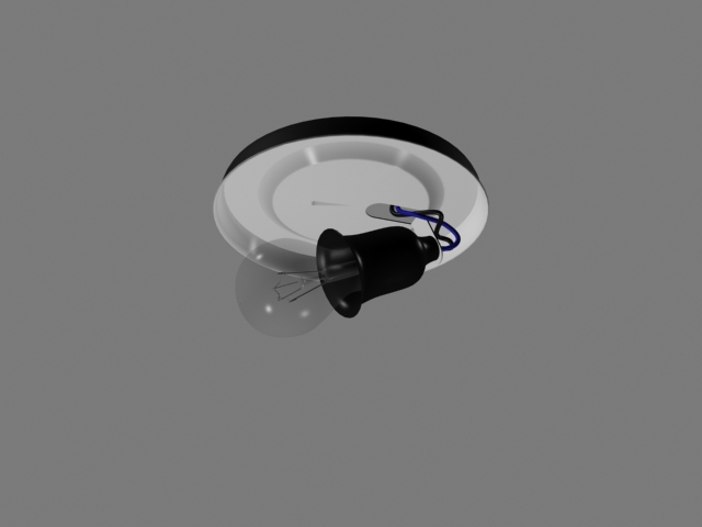

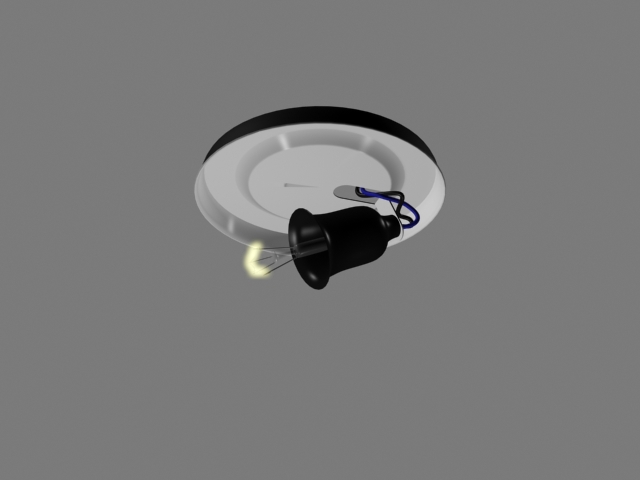

    Hola chicos, tengo un problema con el efecto Glow, tengo una bombilla con el efecto Glow aplicado en el filamento (imagen adjunta), el caso esta es que cuando le coloco el bulbo de vidrio encima, el efecto desaparece, hace ya mucho tiempo que sí que un efecto Glow no se ve a través de un objeto, aunque este sea transparente, pero pensé que un material RayTrace si lo permitiría, he estado probando, pero no me sale? Alguión sabe cómo? Un saludo y muchas gracias.
    Edito: uso 3ds Max 6.

    Hola Velázquez, haber, o yo no me he explicado bien, o tú no me has entendido, aplicar a un objeto o al material de un objeto un efecto Glow si sí hacerlo, lo que yo quiero, y perdona por ser tan quisquilloso, es conseguir que el objeto que brille sea el filamento y no el cristal de la bombilla, porque es, así como sucede realmente, y lo que pasa es que este tipo de efecto no es posible ya que, al aplicarle el Glow al filamento este no es representado a través del cristal (bulbo de vidrio) ya sea este transparente o no. Es decir, el efecto Glow en el filamento si se vi cuando elimino el bulbo de cristal, pero desaparece cuando lo pongo.
    Observa detenidamente las imágenes adjuntas.
