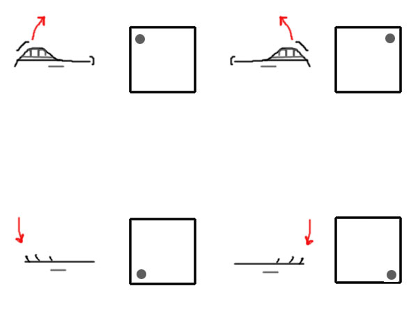

    A ver si puedo explicarme, porque esto de no tener max en este equipo. Estoy intentando hacer que un joystick manipulator casero controle 4 Morph targets, siguiendo la imagen adjunta.
    El eje vertical del punto debería controlar si el labio sube hacia arriba o se mete hacia adentro, y el eje horizontal, si esto lo hace la parte derecha del labio, la izquierda, o las dos. El problema radica en que al usar Reaction Manager, cada target sólo puede ser controlado por un máster. Es decir, que necesitaría que los 4 targets pertenecieran a 2 masters distintos, pero parece ser que, no hay manera.
    Antes de ponerme a guarrear el archivo? Se os ocurre alguna manera de solucionar esto?

    Qué tal IkerClon: Te propongo para lo que quieres hacer otra cosa. Yo he hecho la prueba con una caja sencilla y funciona. Te explico cómo he planteado la historia. He modelado varios targets para el Morph (en mi caso cuatro posiciones en las que elevaba una esquina de la caja. En tu caso serían las posiciones del labio de tu personaje) una vez aplicado el Morpher, en el Track View asignas a cada Morph Target el controlador de motion capture. Yo, como no tengo un joystick a mano, he utilizado el teclado y funciona bien. Me supongo que, asign? Ndole el joystick funcionara también. Te pongo también el archivo para que veas cómo lo he hecho. Espero que te sirva.

    Vaya. Vaya fallo del video. Se me olvidé completamente disculpa, tío. Sobre lo del joystick manipulator, no tiene nada que ver con un joystick: es un tipo de manipulador, como un slider, sólo que en lugar de tener un eje, tiene un área (dos ejes). En cualquier caso, gracias por interesarte.

    Ya has intentado con un expresión controller? Por ejemplo: Morph_labio_der= (posx/max_posx)*((Posy/max_posy)*100). Morph_labio_izq= -(posx/max_posx)*((Posy/max_posy)*100).
    Siendo posx y Posy la posición x e y del punto manipulador y max_posx y max_posy la posición máxima a la que puede llegar ese punto, en ese caso la distancia desde la posición local del punto y los bordes del área.
    Morph_labio_der y morph_labio_izque el valor de cada Morph Target en el Morpher.
    Y además el eje local del cuadro que limita el área debe estar en su centro inferior y el punto manipulador debe estar enlazado a este. (link).
    (Max_posx=ancho_area/2.
    Max_posy=alto_area).
    Ponerle algún limit controller al punto máster para que no sobrepase el área, y listo.

    Vaya. A la orden, si a la orden los DV, d, a 100 los DVD. Por cierto, estuve analizando el manipulador que puse de ejemplo, y no permite la posibilidad de puntos intermedios en donde los dos lados del labio estén arriba, solo uno de ellos puede estarlo, así que, al fin y al cabo, termina siendo lo mismo que utilizar un slider común y corriente.
    Se podría permitir que en el punto intermedio x los dos Morph este en 50%.
    Seria fácil.
    Morph_labio_der= ((posx+max_posx)/(max_posx*2))*(Posy/max_posy)*100.
    Morph_labio_izq= ((-posx+max_posx)/(max_posx*2))*(Posy/max_posy)*100.
    Lo malo es que no se podría alcanzar un punto en que los dos este en 100%.
    Vaya, vamoaver que nos craneamos.

    Ok. Se me ocurrió algo: Morph_labio_der= ((max_posx+posx)/max_posx)*(Posy/max_posy)*100. Morph_labio_izq= ((max_posx-posx)/max_posx)*(Posy/max_posy)*100.
    Y, de esta manera se pueden alcanzar puntos donde los dos Morph al tiempo estén desde 0% a 100% o que solo uno de ellos este de 0 a 100% mientras el otro está en cero, y biceversa y sus respectivas combinaciones.
