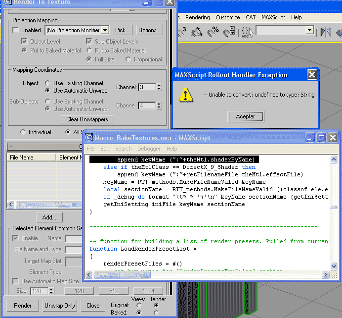

    Hola. Aquí ando otra vez con problemas. Hice el tutorial de render to texture y mi vida era feliz hasta que decidí hacer cosas simples para experimentar la herramienta hasta que, apareció y dijo:
    ¿alguno sabe de que está hablando? El objeto es un simple cubo con alguna que otra edición (tiene solo 40 polys), textura bitmap ((*.jpg)) y una luz spot y otra omni, render Scanline, nada raro ni mucho menos complicado. Un saludo desde lanus.

    A mí me ha salido ese error varias veces, no tengo idea porque, pero si me a aparecido un aviso similar al de la captura. Si le das aceptar puedes seguir como que no ha pasado nada, todo funciona sin aparentes problemas hasta dónde yo he probado pese a la notificación de error. Evidentemente algo pasa, pero eso en mi caso no impide el uso del render to texture.
    Raro raro. Saludos.

    Si César. En max 7 después de estar trabajando un rato aparece el error, pero como bien decís lo ignoras y todo sigue como si nada hasta que después definitivamente dice basta. Pero en 3dsMax 8 la cosa es más seria porque no te deja seguir.
    ¿alguien conoce cómo hacer esto con Vray o con FinalRender? He dado vueltas con FinalRender y nada, no logro hacer. Gracias.
