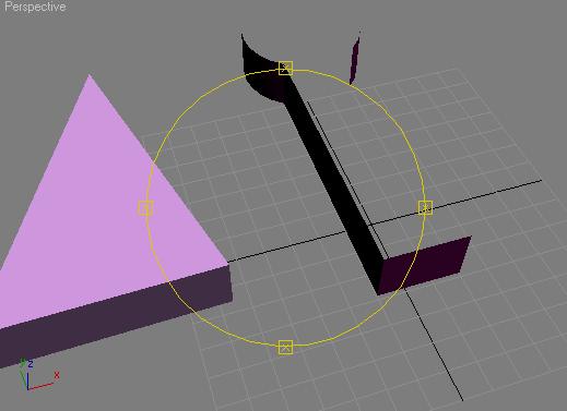

    Buenos días. Trabajando con 3ds Max 7, si dibujo una Spline con varios segmentos de línea, por ejemplo, una línea y un arco, para más tarde extrusionarlo, después hago un attach, cuando le aplico el modificador extrude, no le pone tapas y no lo puedo utilizar como objeto 3d, aunque en la persiana parámetros/capping tenga seleccionada tapa inicio y tapa fin.
    Las dos formas son de tipo line.
    Evidentemente, cuando lo hago a partir de una Spline cerrada del mismo tipo de línea, lo mismo da que tenga activado o no el chek start new shape, no tengo el problema.
    Podéis darme alguna pista. Gracias y saludos.
    Jaume fugarolas.

    Puede que tengas segmentos solapados en la misma Spline, eso suele dar problemas. También debes mirar que todos los segmentos están paralelos a xy.

    No sé si lo has hecho así, pero prueba a dibujar tus Splines en un visor paralelo, ya sea top, left, etc, y no en perspectiva.

    Lo que te pasa es que no tienes todos los vértices soldados. Es decir, tienes más de una Spline como subobjeto. Vete al nivel Spline, y ve seleccionando trozos, así ves hasta dónde llega cada uno, y si están abiertos o no.

    Como te a dicho Nessito, no está soldado los vértices de las dos líneas creadas, es decir, la línea y la curva que has añadido después. A pesar que están en el mismo objeto, revisa lo que te han dicho antes. Selecciona y weld.
