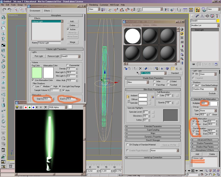

    Un truco puede ser usar una luz omni y activarle la atenuación cercana y lejana y le escalas irregularmente el tamaño (por ejemplo, sobre el eje Z la achatas y la elongas en el x, por poner un ejemplo) hasta cosneguir la forma del fluerescente que desees.

    A ver, creo que lo te sirvió fue lo que te dijo IkerClon, no lo mío. :Wink: y es que me da que no has usado luces volumítricas, (fue un detalle quedebería haber añadido) te dejo una captura y te subo un archivo de muestra para que veas a lo que me refiero.
    Los parámetros rodeados con círculos son con los que tienes que jugar para conseguir el efecto que desees.
    Para escalar la atenuación de la luz omni no tienes más que seleccinar dicha luz y luego el bor? N de escalar (o dale a la tecla r) y escalas como más te guste.
    Ah. Hay otra luz para iluminar el mango de la espada, claro, la luz que uses como fluorescente no te a va a servir para iluminación general. Hasta luego.

    Por lo que me dices, y por lo cual que me interesa es que, al integrar esta luz fluorescente no me afectara al resto de luces que ya tengo integrada, es decir, esta luz fluorente va a quedar como si le integrara un simple material sin afectar con el resto de las luces, ya sea luces blancas con las fluorescentes.
