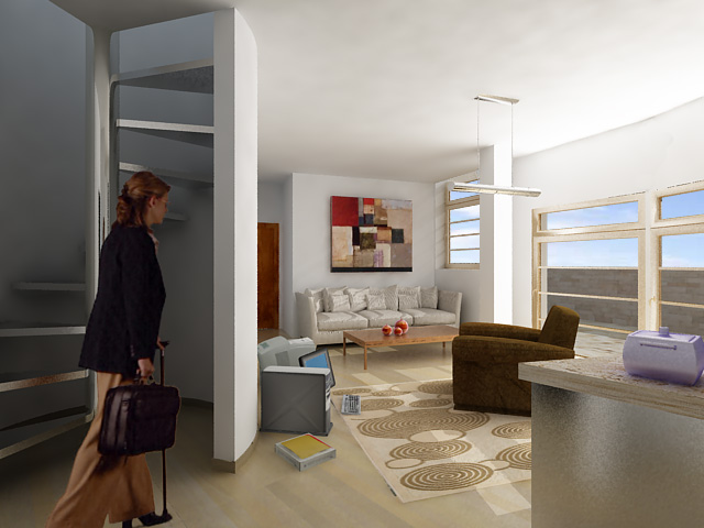

    Hola este es mi primera imagen de interiores, la duda que tengo es si el ordenador en el piso se ve muy informal, lo he puesto allí porque pensaba que visualmente en ese punto además de que me hacía falta algo, también quería darle un toque informal, esa es mi duda.
    Les agradecería los comentarios, soy totalmente autodidacta y estas críticas son las que, realmente considero hacen mejorar el trabajo de una manera exponencial.

    En el techo hay splotches, o pegotes. Seguramente sea debido a la configuración de tu motor de render -que, como no dices cual es (aunque se ve claramente), es complicado de adivinar que está fallando.
    A la chica deberías recortarle la última línea de píxeles que le rodea. Photoshop lleva un comando para ello.
    La zona de la pared cercana a las ventanas esta excesivamente quemada para no recibir luz de sol.
    La alfombra parece un papel cebolla tirado en medio del suelo. Intenta darle un poco de grosor.
    Da la sensación de que abusas de los glossies sin saber muy bien hacia dónde ir (además de que aparecen granulados).

    Saludos: Se ve interesante, me da la impresión como si se acabará de mudar ahí, lo que no me agrada es que el monitor este encendido, seria bastante incómodo trabajar ahí además parece que la chica va llegando, por lo demás muy buena la imagen.

    Aparte de eso, yo movería el punto de vista o la lámpara para que los cables no coincidan con las aristas del pilar, hace un efecto óptico un poco raro. Saludos.

    Informal, a mí me gusta la idea del ordenador en el suelo. Lo que pasa es que la mujer va con bastín, y para una persona impedida, lo de agacharse y trabajar en el suelo no lo veo.

    Gracias IkerClon trataré de mejorar esos puntos, esta modelada en 3dsMax y el render es Vray advance 1.46.10, a la alfombra le estaba dando un poco más de desplazamiento Vray, pero parecía que no tocaba el piso, sabes cómo si levitara parecía la de Aladino así que, le he tenido que poner muy poca cantidad de desplazamiento.
    Vaya Pit mason es verdad a lo mejor se le jodido la rodilla de tanto agacharse.

    Usa el valor shift del modificador Vray displacement mod para compensar el hecho de que la alfombra vuele debido al desplazamiento.

    Informal no sé, pero incómodo, un rato largo.

    Mejor algo así que, es más minimalista. O algo con una disposición de los elementos que se vea más natural.
