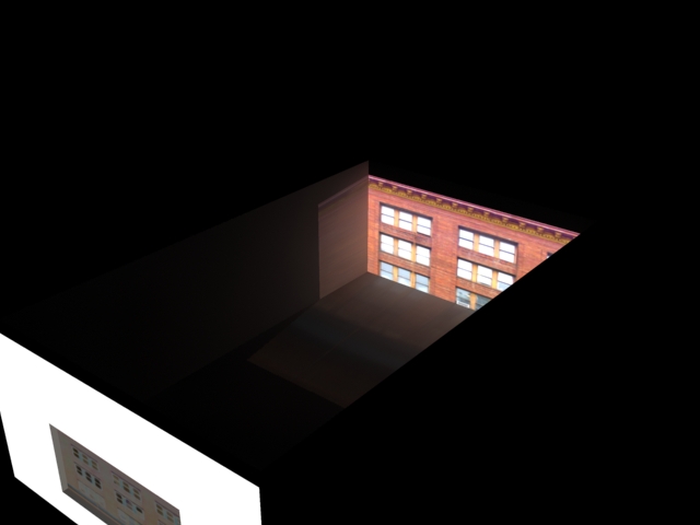

    Buenas, ayer a la noche estuve haciendo una prueba para un trabajo que me han encargado, pero me ha surgido un problema.
    Veamos, en una de la escenas que tengo que renderizar, se recrea una vidriera proyectando luz al interior de una habitación. El caso es que creo un material Vray para la vidriera, con el mismo mapa de color en los canales difuso (100%) y opacidad (60%). Lo pongo a modo de ventana y creo una escena sencilla con una omni con Vrayshadows. Todo funciona bien, con la pega de que la sombra proyectada por la ventana es monocromática, tal y cómo se ve en la imagen adjunta.
    La pregunta es ¿hay alguna forma de configurar el material o la luz para que la sombra sea tintada al igual que la vidriera o no me queda más remedio que utilizar un proyector? Un saludo y gracias.

    Activa la opción de Transparent Shadows en las opciones de la omni - Vrayshadows parámetros. Ya nos cuentas.

    Continúa igual.

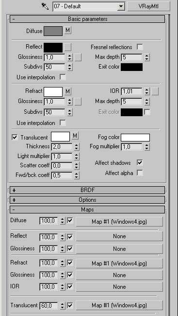

    Igual dándole color al Fog color de la refracción del material Vray de la vidriera (perdón por mayúsculas), puede que lo consigas, suerte.

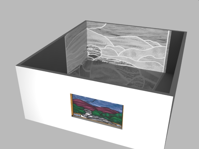

    Aquí te pongo unas pruebas. Saludos.

    Elimina la luz, y crea una de nuevo. A veces, Vray se me ha rallado con cosas aparentemente chorras, que se ha solucionado así. Por probar.

    Pues he repasado todos los parámetros y no ha habido forma, ¿cómo era una escena de prueba la he hecho de nuevo y ha salido perfectamente a la primera, supongo que, como ha dicho IkerClon, ha sido cosa de alguna rallada del Vray.
