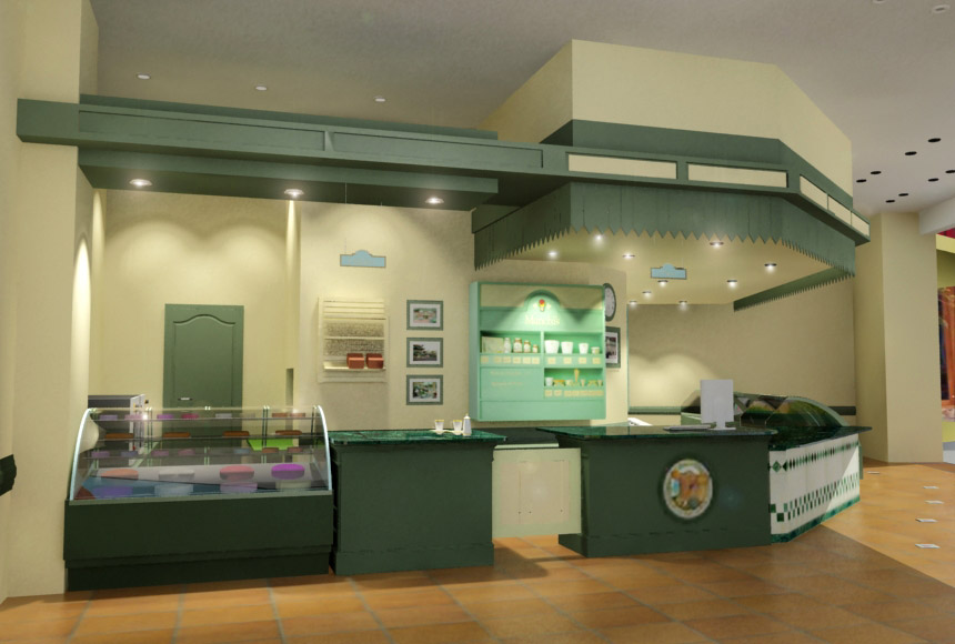

    Creo que el término exacto de lo que preguntas se llama Glare. Si el efecto es como el que muestro en esta imagen, no, no se puede hacer con Vray (pero sí con Mental Ray).

    No son míos, son de Jef Patton, y los renders son Mental Ray, no Vray. Por cierto, me da la sensación de que en cada mensaje, cada uno se refiere a un efecto distinto, al final aleccard estará preguntando por los Lens flares, como si lo viera.
