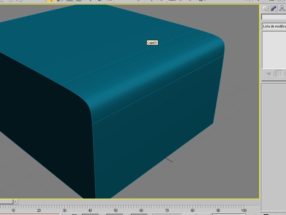

    Pues eso, alguno de vosotros/as sabe hacer un fillet en el borde de un poly? Imaginad un cubo, pasado a Editable Poly y que por algún motivo quiero hacer uno de los cantos redondeados, como podría hacerlo?
    Ya sé que partiendo de un cubo con los cantos redondos, pero no quiero esa respuesta.
    También existe la posibilidad de ir haciendo Chamfers de poca distancia para conseguir el efecto de curva, pero, sería más sencillo con la orden fillet de la editable Spline ¿no?
    A ver si me podéis ayudar.

    Creo que en 3dsmax no existe esa opción, tendrías que dibujar una Spline (como plantilla) del radio que quieres que sea el fillet e ir haciendo Chamfers hasta que se parezca a este, luego te pones con los grupos de suavizado o Mesh Smooth, no sé, es lo que se me ocurre.
    Creo que esa es una de las cosas que en CAD haces de una patada y en 3dsmax requieren un poco más de tiempo. Saludos.

    Si, como comenta carlosall no existe la opción fillet en 3dsmax, y lo mejor es hacer Chamfers y luego suavizarlos, ahora bien, si lo quequieres es una figura que tenga absolutamente todos sus cantos redondos es mejor que trabajes la figura normalmente y luego aplicarle un MeshSmooth, si quieres que los bordes no sean tan curvos puedes aplicarle un chamfer a todas las aristas y luego el modificador.

    Gracias por las respuestas. Aunque una vez tienes echo ya el modelo y quieres hacerle el canto redondo no me sirve dibujar una Spline.
    Bueno, gracias de todas formas.
