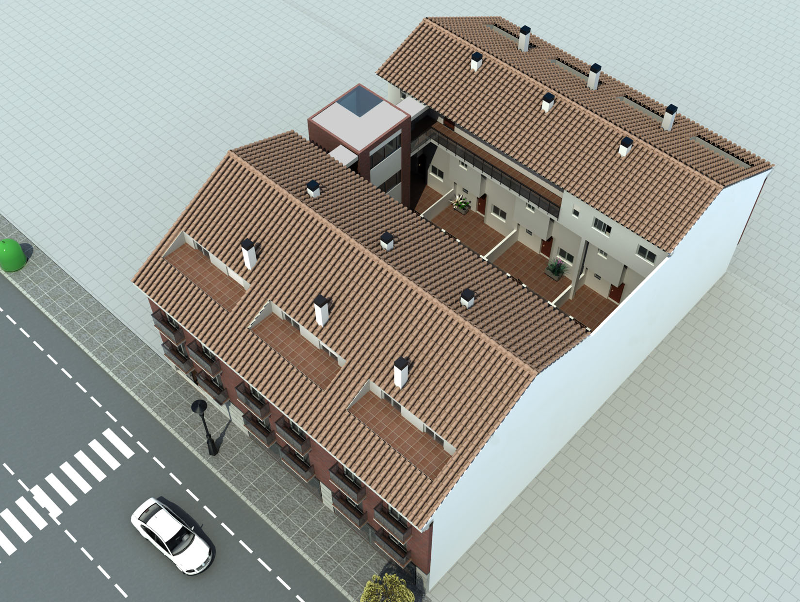

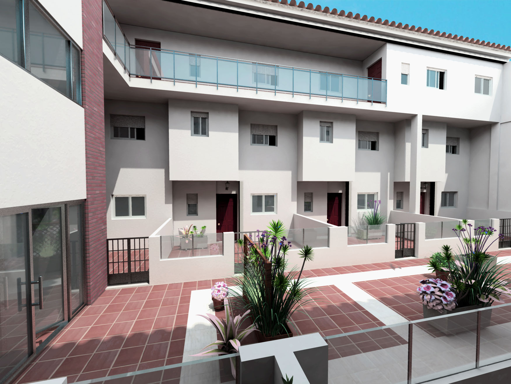

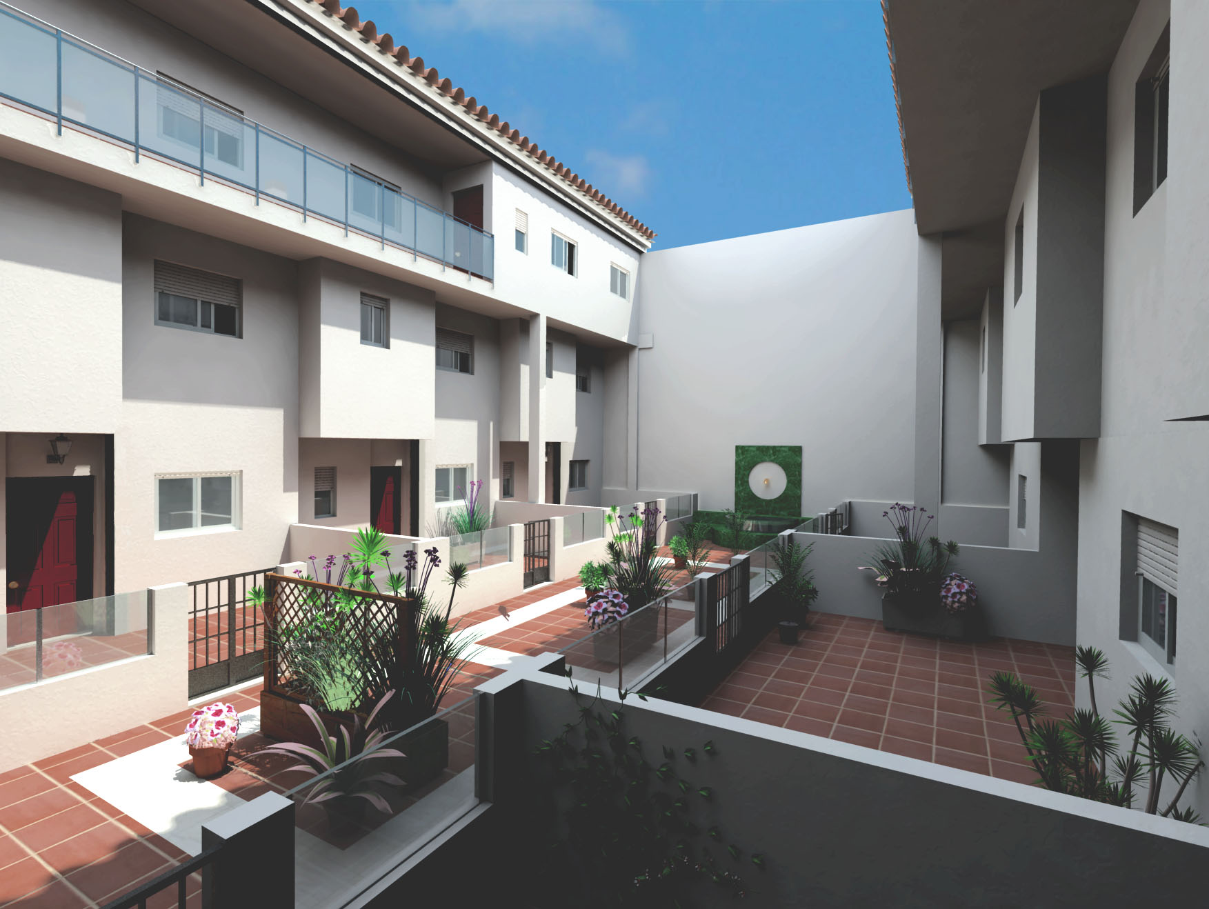

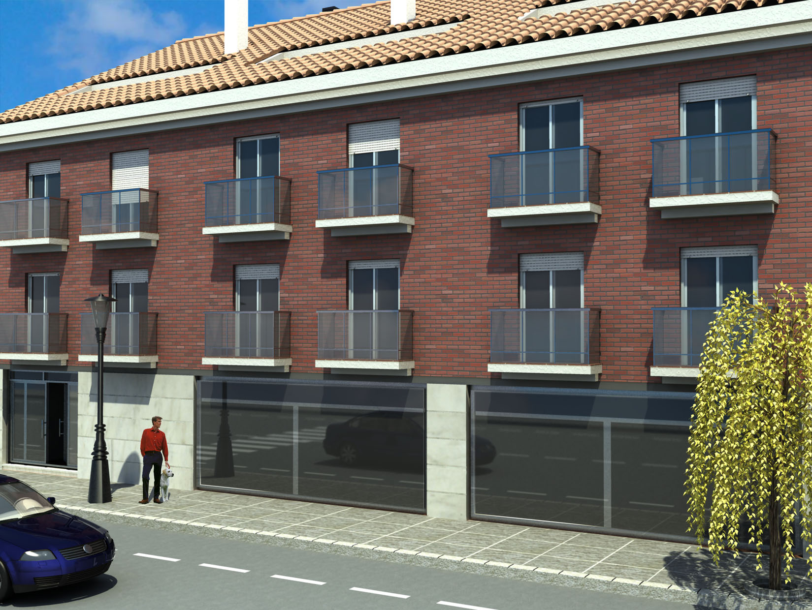

    Hola, muy buenas. Este es mi primer render que hago y quiero que seáis muy duros conmigo, pues, por ejemplo, la iluminación no me convence nada (por no hablar de la vegetación, aunque esto es mejorable), y es que tengo un problema con la iluminación, si me cuelo salen zonas quemadas y si no pues todo oscuro, y os prometo que me he leído un montón de tutoriales al respecto, he jugado con todos los valores posibles de luz directa, environment, color Maping, rebotes, pero no doy con la tecla. Seguramente el problema esté en los propios materiales, así que, en el próximo iré con más cuidado desde el principio.
