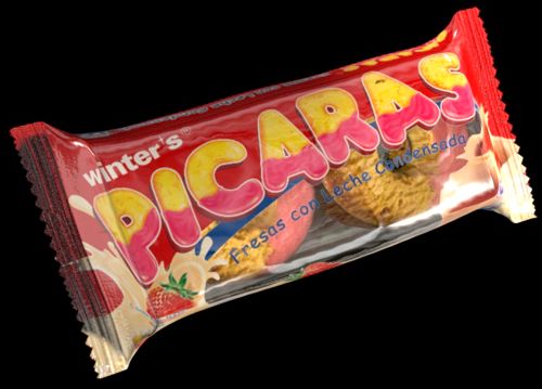

    Hola Drakkhen rotor. Según tus recomendaciones paso a paso, pero no apliqué el glossiness porque el render se tardaba mucho. Aquí mando una imagen de cómo va quedando, y como verás tengo un problema con la iluminación, yo usé 4 luces dos de ellas son rasantes a la galleta para que me genere sombras, tengo otra frontal para iluminar la parte de adelante y otra luz que ilumina sólo las galletas de adentro, me gustaría darle más volumen, que tenga áreas oscuras, sombras más limpias y definidas a los costados, y bueno te doy mil gracias por responderme. Saludos HANA.

    Sube la fotografía con la orden de adjuntar archivo que aparece cuando respondes o creas un mensaje. Saludos de Drakkhen rotor.
