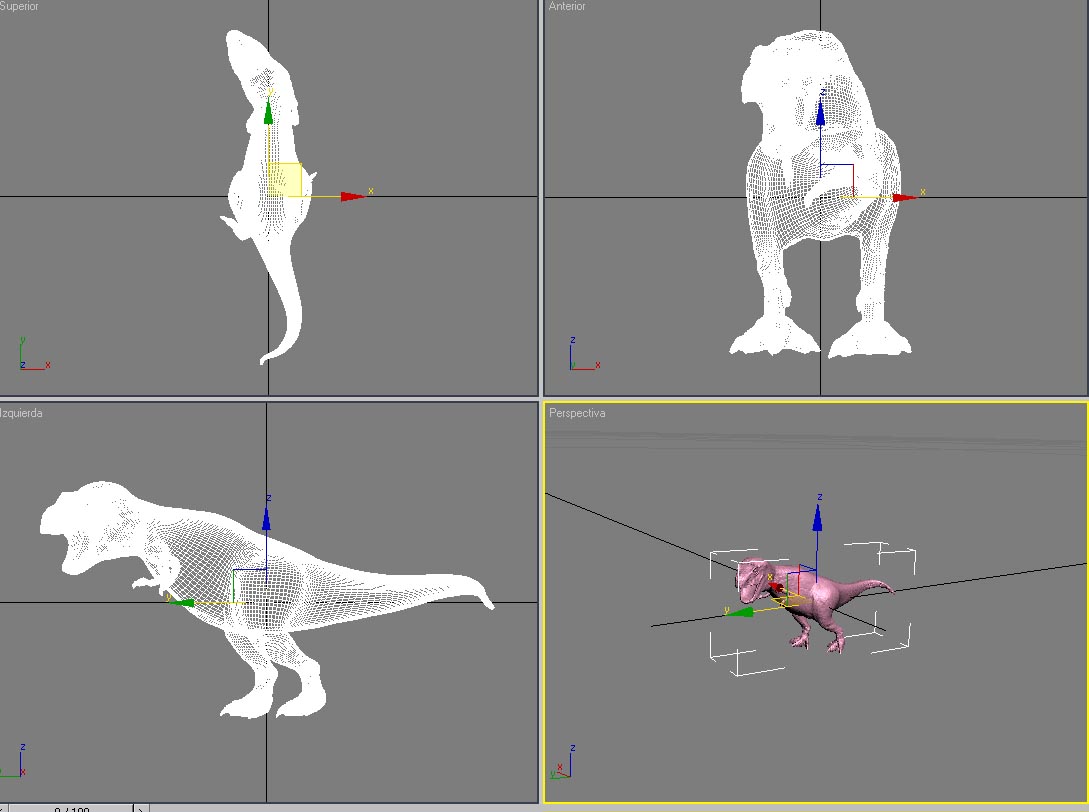

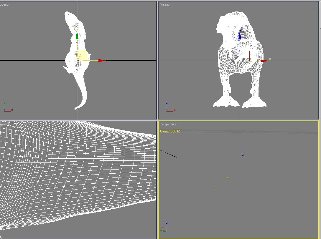

    No IkerClon, no se soluciona, la primera imagen es recién importado de ZBrush y colocado a 0 en las coordenadas, la segunda imagen he acercado el modelo en el visor izquierda y perspectiva, como ves en perspectiva desaparece el modelo y en el izquierdo no.
    Pero lo curioso de todo es que, al renderizar el modelo si aparece.

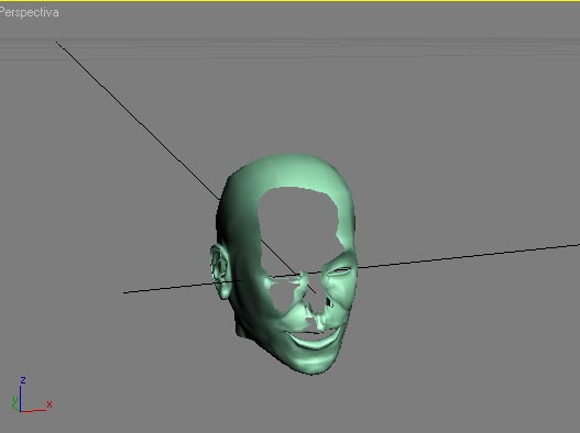

    Vaya que cosa más (*.rar) eh, la cosa es que no soluciona nada de lo que me habéis dicho, he hecho otra captura y en perspectiva con el zoom he acercado y es como si tuviese un límite desde ese visor.

    Vaya, tío, es el near clip plane. En el menú de la vista tienes un viewport clipping, que te saca una línea con dos triángulos a la izquierda. El triangulo de arriba es el far, y el de abajo es el near.
    Con una cámara, también puedes irte al grupo clipping planes y poner el near a 0 pelotero.
    O como dice IkerClon, hacer el modelo mucho más grande (para que viendo lo mismo, estés más lejos).

    Haz caso a IkerClon, Javier. El problema que tienes se deba a que tú modelo es demasiado pequeño, y el 3ds Max no puede dibujarlo a ese tamaño. Escálalo hasta que el personaje tome las dimensiones reales del dino (4 de alto o por ahí), y verás cómo te puedes acercar sin pegas.

    Si ese es un problema de escalas, configura las unidades saca el metro y mide, luego escalas.
