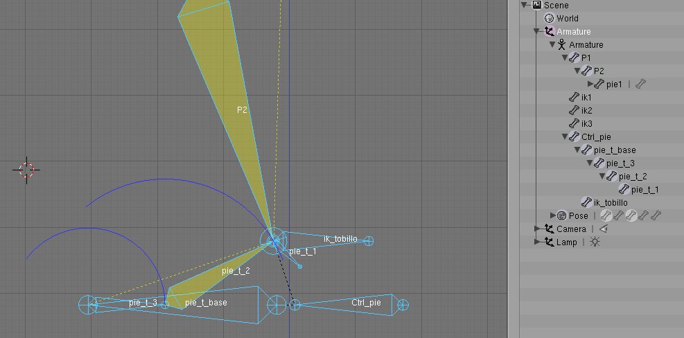

    Bueno, para no seguir contaminando el hilo de Blender pongo esto aquí. Subo un archivo con el reverse fot más o menos implementado en Blender, es el avance siguiente al que puse en el hilo de blender2.40, intentando que toda la animación se pueda hacer con CI. El caso es que nunca he logrado que la IK que controla el tobillo (IK tobillo) quedé fijada al pie o a la pierna de alguna manera. Ya sé que se puede animar igual sin que lo esté, pero me saber si hay algún método para que el animador no tenga que cuidar que sus IK no se separen mucho de la cadena. Saludos.

    Creo que falta que se permitan cadenas cíclicas, mientras no haya eso o una restricción de distancia no habrá solución.
    Pero no dejes de pensar. Gracias por el fichero, muy informativo. Aunque ¿no le sobran algunos huesos?
    Pero no dejes de pensar. Gracias por el fichero, muy informativo. Aunque ¿no le sobran algunos huesosí.
    Hay restricción de distancia, pero con respecto al hueso padre, con lo que no nos sirve.
    Y sí que le sobra un hueso, el del talón. Se puede hacer igual emparentando el ik_tobillo al pie_t_base (porque como la IK apunta al nodo siguiente no hay conflicto), lo que pasa es que estaba intentando solucionar el movimiento ese maldito y probando métodos le puse el ctrl_pie.
    Ballo, yo ya colaboro en el hilo sobre rigging. Leo y aprendo mucho de él. Saludos.

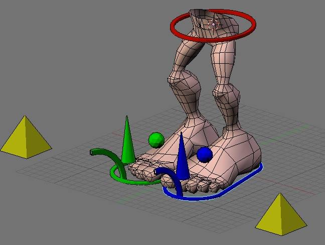

    Aprovecho para dejar otro tipo de tipo de setup más típica, abrirla con la orange.
