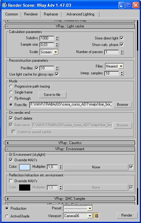

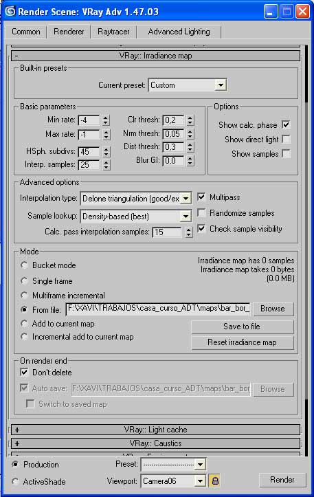

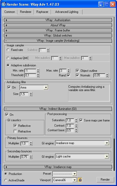

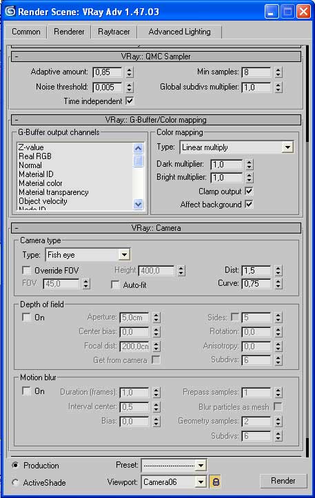

    Subo los parámetros del render a petición del señor floppy. Un saludo.
Nombre: param_01.jpg
Visitas: 299
Tamaño: 52.2 KB
ID: 24481   Clic en la imagen para ver su versión completa.
Nombre: param_02.jpg
Visitas: 249
Tamaño: 56.5 KB
ID: 24482   Clic en la imagen para ver su versión completa.
Nombre: param_03.jpg
Visitas: 235
Tamaño: 53.6 KB
ID: 24483   Clic en la imagen para ver su versión completa.
