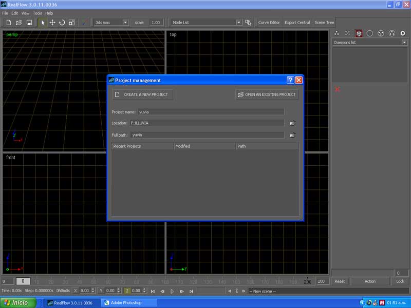

    Hola de nuevo, me metí a lo de RealFlow pero la verdad albuscar en la zona de descargas la demo del programa, no he encontrado nada que se le paresca, disculpa mi torpeza, pero me podrías guiar un poco?
    H = E + L
    Mar 2004
    870
    10
    Lluvia en charca
    Ve al menú product/try Real Flow. Tendrás que rellenar un formulario para poder descargar la demo. Saludos.
