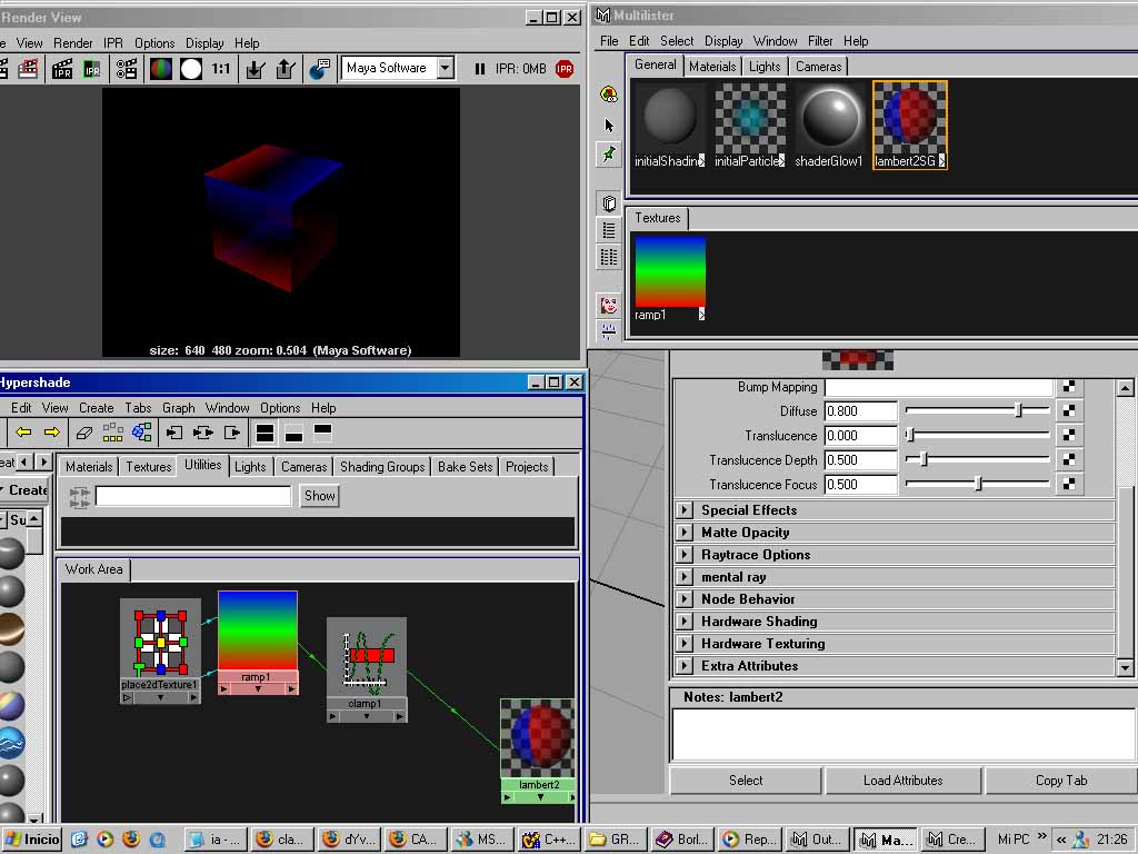

    Por ejemplo, en Maya si quiero crear un material en el que controle el rango del color de la textura que le estoy aplicando, uso para ello un nodo de utilidades de color, y esto no se me ocurre cómo hacerlo usando solo el editor de materiales. En el ejemplo, hemos cercenado el color verde. (si alguien sabe cómo hacerlo sin usarlo, que me lo diga).
    Además, para materiales complejos, el editor de nodos te da una visión general mucho más rápida y cómoda de cómo está el asunto.

    Bueno, ese ejemplo se puede hacer perfectamente con el editor estándar de Blender jugando con los layers de texturas. No te puedo decir cómo hacerlo con Maya, porque no lo sé usar.
