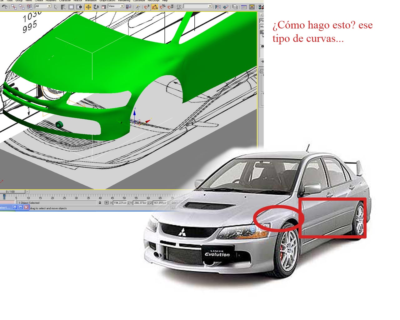

    Buenas, pues aquí llevo un rato con mi primer modelado de un coche y tengo algunas dudas que adjunto. Si alguien me puede recomendar algo aparte de la duda, técnica de modelado que usas o pasos a seguir, estaría muy bien, estoy un poco perdido.
    Está hecho en 3dsmax y con poly. Un saludo y gracias de antemano.

    Hola ángelo, para hacer las curvas más marcadas sin que te suavice tanto, yo hago un chaflán en las aristas, contra más pequeño sea, más marcada queda la curva, haz pruebas para ver los resultados. Para hacer lo de la puerta, haz un chaflán, luego extruye los polígonos hacida adentro, y vuelve a hacer un chaflán en la aristas de los polígonos estruidos.
    En esta página http://3d-Palace.com/ hay una sección de videotutoriales, te tienes que registrar, pero hay uno (son 13 videos) de cómo modelar un a3 que es muy completo.

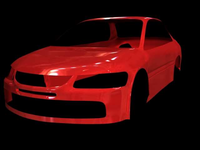

    Goron muchas gracias, ya he avanzado un poco más, pero no ve si me queda vieo. Un saludo y feliz año.
