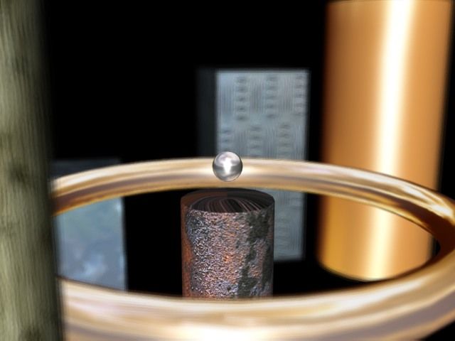

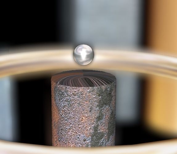

    El desenfoque de cámara es la madre de todas las peleas que se viene dando MAX desde que lo crearon creo. Sin embargo, el sistema que meten en 3dsMax 5 es tan simple como perfecto. Cualquiera que sepa cómo funciona la profundidad de campo fotográfica se dará cuenta es el sistema que dará los resultados más reales posibles, pero claro tiene una pega, buen resultado = muy lento. Imagina una escena que tarde 20 minutos el render, tendrás que renderizar 12 veces (como mínimo) para conseguir Un frame con desenfoque. Ahora imagina una animación de 1000 frames, me da la risa, 12.000 frames. PASO, cómo se suele decir: bueno, bonito y barato, escoge dos, los sistemas más rápidos basan su funcionamiento en el canal Z-Buffer, pero por motivos que no alcanzo a terminar de entender suelen dar unos resultados sorprendentemente chapuceros. Véase sino la profundidad de campo que lleva MAX en sus Effect de viewport, y ahí es donde voy. En una ocasión tuve que hacer una animación con profundidad de campo que resultase creíble, y como solo tenía 2 meses para hacerla, si hubiera un sistema de exportar el canal Z-Buffer al Photoshop, arreglado, voila, lo hay, estuve dando un voltio por la red y encontré un plugins para Adobe Photoshop que permite leer a este los archivos RLA. Los RLA son, resumiendo, (*.tga) con más de un canal alfa. El primero es el ALFA de toda la vida, el segundo guarda el Z-Buffer, el tercero el índice de objetos, y así hasta creo que 8 canales alfa con mucha más información, los puedes abrir desde Photoshop, trabajar una Acción que simule la profundidad de campo frame a frame y guarde el fichero como TGA. Eso es lo que hice, y ni punto de comparación: 1000 frames con profundidad de campo en 4-5 minutos que tardó el Adobe Photoshop en desenfocarlos, lo único es que no recuerdo de dónde puñetas lo bajé así que, si alguien quiere este plugins me manda un email atrébol@trébol.comy se lo mando, no ocupa nada, 48 kb, lo único necesario es saber utilizar el Adobe Photoshop medianamente bien. Saludos, menudo.

    Se me olvidaba, la versión que yo tengo es para él Photoshop 6, si alguien quiere buscarlo para él 7, el fichero se llama: XRLA.8.
