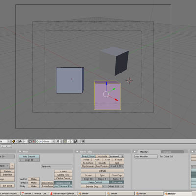

    Hola a todos, tengo una duda de novato sobre blender2.40, llevo todo el día y no hay manera, cuando creo un objeto nuevo queda orientado automáticamente hacia el espectador, no sé si me explico muy bien, en vez de orientarse según el grid de la vista 3d se orienta a su bola, os dejo una captura para que lo entendáis mejor. Gracias.

    Claro, siempre es así, pulsa 1, 7, 3 según la perspectiva que quieras antes de crear el objeto.
    14,031
    Duda al crear objetos
    Una vez añadido el objeto, sal del modo edición (se activa automáticamente al añadir un objeto) y pulsa Alt+r para eliminar cualquier rotación.

    También pero es mejor crear los objetos en la vista que quiero y ya lo tienes posicionados donde quiero, ¿no? ¿usas siempre ese método de clear rotation?

    Muchas gracias. Esoty acostumbrado a trabajar con 3ds Max y esto de adaptarse a las maneras de otro programa a veces cuesta un poco, pero bueno, estoy empezando a entender un poco Blender y me parece un programa estupendo, lástima no lo conoziera antes que max. Saludos.

    Lo uso siempre que puedo, porque imagina que estoy en una vista en perspectiva y en un lugar en concreto, si me pongo con las vistas 1, 3, 7 ya no puedo volver donde estaba exactamente.
