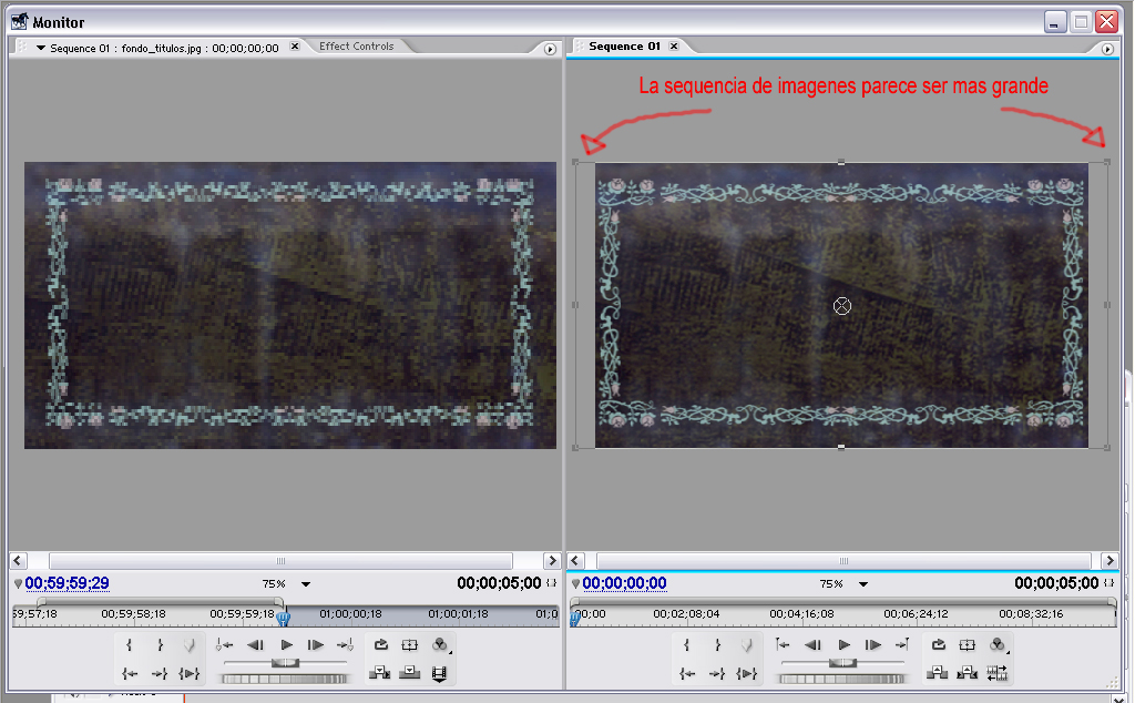

    Hola, estoy tratando de editar una animación echa en el max con Premiere. Mi problema es el siguiente: la animación esta renderizada en una secuencia de imágenes en formato tga a 640 por 346 píxeles.
    Voy al Premiere, género un nuevo proyecto y pongo el mismo tamaño en píxeles, pero al importar las secuencias de imágenes, estas me aparecen bien en el visor de la izquierda (el que muestra las secuencias individualmente y las ventanas de efectos) y cortadas en los laterales en el monitor de la secuencia entera (el de la derecha).
    Agrego una imagen para que se entienda mejor.
    Si seteo al generar el proyecto, que me escale las secuencias al importarlas estas me aparecen bien, sin cortarse, pero con dos partes negras arriba y abajo, como si en realidad no tuvieran la misma proporción, cuando el tamaño del proyecto es exactamente igual al tamaño de los renders.
    Quisiera poder solucionar esto, espero que se entienda mi consulta.

    Cambia el aspect ratio.

    Consulta sobre tamaño de cuadro en premiere
    Hay está el tema, soy bastante novato con el Premiere, me podrías decir donde?
    Muchas gracias Juan.

    En la ventana de Project, dale botón derecho al archivo y dale a interpret footage, se abre una ventana y mira donde dice pixel aspec ratio, habilita Conform to y ponle 0.9 o 1.2 si el proyecto es widescren. Suerte.
