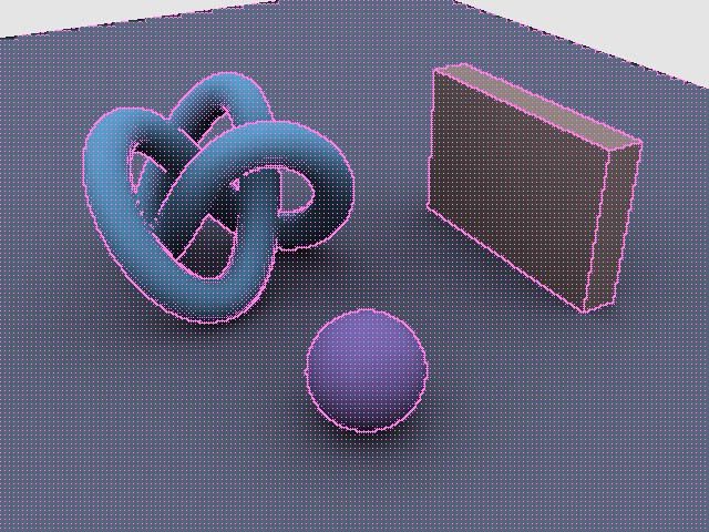

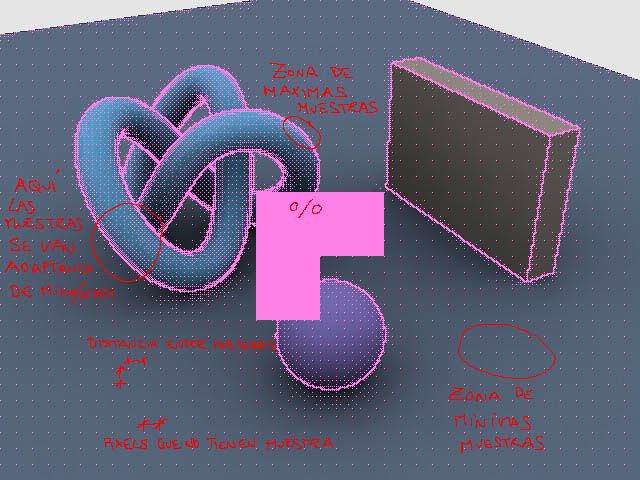

    - Min/Max Rate: Especifican la cantidad de muestras mínima/Máxima que puede haber por píxel. Si te fijas en los renders de abajo (están sacados de Brazil, pero es lo mismo), en el primero el número de puntos rosa (muestras) es muy poco denso, mientras que en el otro es más denso, esto es porque en la imagen con más muestras he puesto un mínimo Rate más alto, es decir Como mínimo tienes que colocar tantas muestras cada tanto píxel.
    ¿Ves los tres cuadrados rosas en el primer render? Es una zona (render a medías sobre otro render) a 0/0; es decir, todos los píxeles son muestras y por tanto todos son tenidos en consideración para el cálculo, el asunto está en utilizar el mínimo número de muestras posibles (menos cálculo, menos tiempo de render) y, aun así, sacar buenos resultados. Un máximo de 0 significa en los motores: Si la zona lo necesita, coloca una muestra en cada píxel. Un máximo por encima de 0 (1;2; etc). Supone entrar a nivel subpíxel, cosa que muy pocas veces está justificado, ClrThreshold y Normal Threshold son números que especifican la posibilidad de añadir más muestras según la diferencia de color de dos muestras cercanas o el ángulo que formen. Según el render, a veces es útil utilizar uno u otro criterio para añadir muestras en las zonas difíciles.
    - Mapa de Irradiancia: Sí, sería algo, así como una textura que le indica al programa la iluminación de los distintos objetos, de todas formas, ten esto en cuenta: El cálculo se realiza sólo en unos píxeles determinados. Estos píxeles se corresponden con un objeto, pero hay muchos puntos que por no aparecer en el render (si un objeto está detrás de la cámara, por ejemplo) no habrán sido calculados. En estos puntos, el mapa de irradiancia tendrá grandes carencias, intentaré suplirlas con interpolación, pero el resultado será malo.

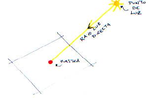

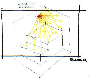

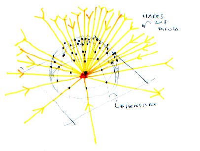

    Y ahora os explico un poco lo de First Bounce diffuse, lo de los hemisferios, que son los rayos, etc. He dibujado unos es quemas cutres. Los he visto en más de una ocasión por ahí, pero como no he podido localizarlos he acabado dibujándolos a groso modo, el primer esquema representa la iluminación directa sobre una muestra. Nada que señalar, es una línea recta que une el punto de luz con la muestra, el segundo esquema representa la iluminación difusa. Partiendo de una muestra (situada evidentemente en un determinado plano), se genera un hemisferio a su alrededor y prolongando las líneas que van desde la muestra hacia los distintos puntos del hemisferio se realiza una búsqueda de iluminación, estas líneas son los tan mencionados rayos (Hsph Subdivisiones). Su distribución a lo largo del hemisferio no tiene por qué ser uniforme, en el tercer esquema tenemos una muestra de una escena (que cutre). Partiendo de esa muestra se genera el hemisferio y se lanzan los rayos. Si te fijas, sólo he dibujado el Primer rebote difuso, pero el motor de render es configurable para generar más rebotes y así poder calcular la iluminación de esa muestra de una manera más realista, la luz va perdiendo energía a medida que rebota en los objetos, por eso, para conseguir realismo no es necesario configurar un número muy elevado de rebotes, ya que, a partir de cierto número apenas tienen incidencia en la escena, y aquí viene la gran diferencia con respecto al mapa de fotones. El mapa de Irradiancia se calcula en sentido inverso a la iluminación. Es decir, empezamos a trazar rayos a partir de la muestra, el mapa de fotones parte de los puntos de luz (necesita generadores de fotones). En el proceso del mapa de fotones No se tienen en cuenta los píxeles del render. Es una simulación más intuitiva del comportamiento de la luz, pero el número de fotones que debe generar una fuente de luz para lograr la misma calidad que el mapa de Irradiancia es brutal, hay que darse cuenta de que con él Mapa de Irradiancia, los píxeles del render recibían rayos y rayos, pero mediante el mapa de fotones todo depende del número de rayos que mediante rebote hayan llegado a esos puntos, por el mismo motivo, el guardado del mapa de fotones es independiente del render en sí. Saludos de Drakkhen rotor.

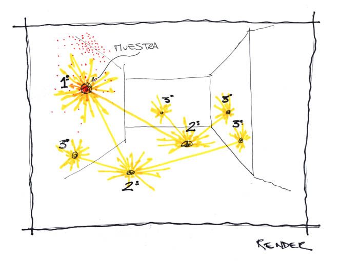

    - Una muestra -> genera un hemisferio de rayos -> Cada uno de esos rayos, al rebotar con otra superficie, vuelve a generar otro hemisferio -> Cada uno de los nuevos rayos trazados por cada nuevo hemisferio vuelve a generar otro, en el caso del Vray este esquema representará un First diffuse + Secondary Bounces (Depth = 2), como podrás entender, la cantidad de rayos, a medida que vamos aumentando el número de rebotes aumenta enormemente (aunque está progresión, debido a la pérdida de energía, a rayos que no se interceptan con ninguna superficie, y otros aspectos, no produce aumentos de tiempo tan considerables cómo podríamos pensar). De hecho, en el Final Render, por ejemplo, la diferencia entre utilizar 15 rayos y 999 es básicamente nula, y de aquí viene la posibilidad de utilizar Photon Map para la iluminación secundaria, ya que, en vez de generar hemisferios consecutivos (y por tanto un mogollón de rayos y de cálculo) Se utilizan los fotones para conseguir un resultado aproximado en mucho menor tiempo, en cuanto a la escena que comentas con él Vray, si desactivas los Secondary Bounces y la escena está bien construida la luz no debería llegar. Asegúrate de tener las sombras activadas y que sean de tipo VrayShadow. No utilices Skylight para controlar mejor la escena. Saludos de Drakkhen rotor.
