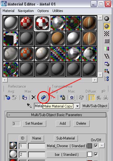

    Mas materiales en max?
    Hola, decidme novato, tonto o lo que queráis, pero, una amiga mía esta modelando una cocina con 3ds Max, y me comenta que tiene tanto objeto por ai que en el editor de materiales ya no le cave ninguno más, yo alguna vez también me he quedado justo, mi pregunta es, se puede añadir más casillas para poner más materiales? O sea io puedo crear un material y cuando yo quiero ponderlo en un objeto, lo pongo en editor de materiales i lo aplico al objeto, se puede incrementar el número de materiales que se pueden poner en el editor de materiales(seguro que sí, pero no sé cómo). Gracias por todos.

    No se pueden añadir más casillas, pero elimina el material (solo se liminan del slot no de la escena) y creas otro, el anterior si lo deseas modificar usa la el editor con la forma de navegación y selecciona la opción selected y haces click en el objeto que tenga el material a modificar y lo arrastras a cualquier slot. Suerte.

    Solo un click y ya tendrás un slot nuevo. Saludos.

    El editor de materiales te muestra 24 slots, ya que los tienes todos con materiales y quieres hacer otro para un objeto nuevo o cualquier cosa, tendrás que darle click a la esfera azul que dice get material algo así, en cualquier slot, y el material que tenias antes no desaparece, si lo tenias aplicado en tu escema en 3dsmax, de lo contrario tendrás que guardarlo en alguna bibloteca de materiales creada por ti.
    Bueno ya que le diste click a get material, escoge el material nuevo, yo escogería a estándar, pero bueno cada quien escoge el que quiera, y eso es todo es super fácil y no tiene gran complicación.
