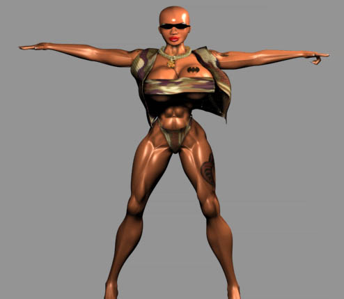

    Bueno aquí unas pruebas con el Cloth del 3dsMax 8, es una herramienta muy potente, pero sensible, el gran secreto para el que le sale mal y no entiende el por que es la. Escala, yo tuve que escalar todo el modelo para que quede bien, porque con todos los parámetros que trae no había forma de arreglarlo.

    Tienes razón, para que Cloth funcione correctamente debes tener bien clara la escala del personaje porque gran cantidad de parámetros son afectados por esta, la escala normal para que funcione decentemente es de entre 90 y 125 unidades, y de acuerdo a los parámetros del Cloth, estas unidades representan la estatura media de una persona. Saludos y suerte.
    Hay un parámetro para eso. No hace falta escalar el modelo. Lo tienes en la misma pestaña en la quemarcas las simulaciones (cuando empiezan, cuando acaban, los subsamples.) es el primero.
