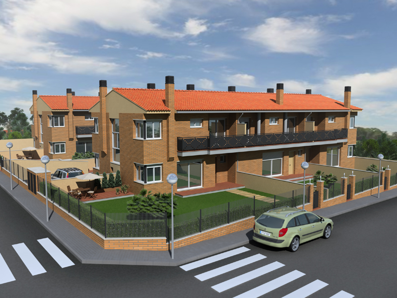

    Hola amig@s. Os pongo una imagen de mi último trabajo y primero en Vray en cuanto a exteriores de aruitectura se refiere. Soy relativamente nuevo en esto, ya que llevo muchos años trabajando en 3dsMax pero no en Vray, y hasta ahora me he peleado mucho más con interiores, de lo que en breve intentaré poner algunas cosas acabadas.
    Quiero críticas, constructivas claro, el render me gusta, pero quizá porque lo tengo muy visto no me convence al 100%, le encuentro a faltar algo de realismo todavía, ideas? Gracias por anticipado.

    En general se ve bastante bien. Yo le quitaría un poco de saturación a la escena, sobre todo tejas y césped. El asfalto me lo trabajaría más, con las marcas de las roderas de los coches, un poco más claro, con manchas. La acera también la pondría un poco más clara. No haría tan reflectantes los vidrios y dejaría que se viese un poco el interior, algunas cortinas o algo así. Prueba a meter desplazamiento al césped y un poco de área shadows en la luz solar. Espero que te sirvan de algo estas ideas. Un saludo.

    A pesar de haber sombras arrojadas en la escena, la iluminación es demasiado plana, a mi juicio.

    Gracias por las ideas, respecto a la luz es verdad, es lo que no me acaba de convencer, solo hay un direct de sol, añadiríais alguna otra luz? Le falta profundidad. Saludos.
