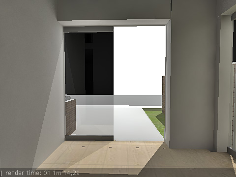

    Background no se ve con vidrio de Vray

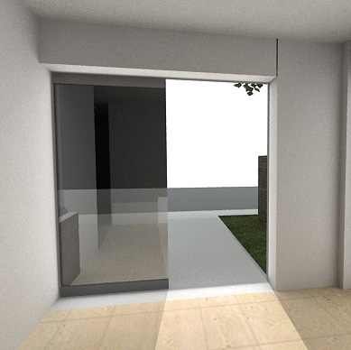

    Ok, aquí está la imagen, fíjate como del lado del vidrio se ve negro, ahí esta activado affect alpha y shadows.
    Si el color difuso del vidrio es negro, lo cambias a blanco. Si tienes un valor de 1.0 en Fog multiplier, bájalo a 0.01.
    Iker gracias por la respuesta, pero es que, nada me ha funcionado, probé con esos valores y nada, y necesito que a través del vidrio se vea el background, ni siquiera colocando una fotografía como background lo toma, todo lo que este detrás del vidrio sale negro, no lo entiendo, en esa imagen le coloco el Diffuse blanco y el Fog en 0.01.

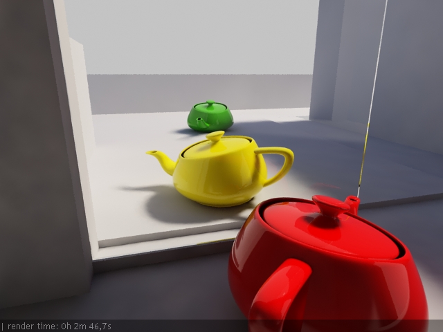

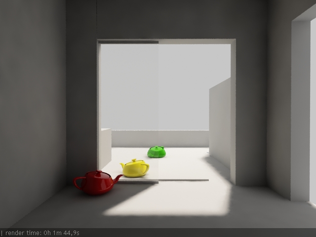

    Opino igual, además comprueba el parámetro max depth, en ocasiones valores bajos provocan reflejos no realistas, ten cuidado valores más altos de la cuenta no sirven para nada y retrasan mucho los tiempos de render.
    Por otro lado, si no te gusta el resultado con reflejos Fresnel pasa de ellos, entonces no pongas las reflexiones en blanco puro ya que lo conviertes en un espejo y por eso no se transparenta nada.
    Te adjunto imágenes.
    1.- Vista imitando a la tuya, (perdón por los derechos de autor) ahí está el cristal con Fresnel on, en la imagen no se aprecia apenas el vidrio porque no tiene nada que mostrar, todo a su alrededor es blanco.
    2.-vista cercana, en obseva que existe reflejo, se mezcla la tetera roja con la amarilla en el vidrio. Un saludo.

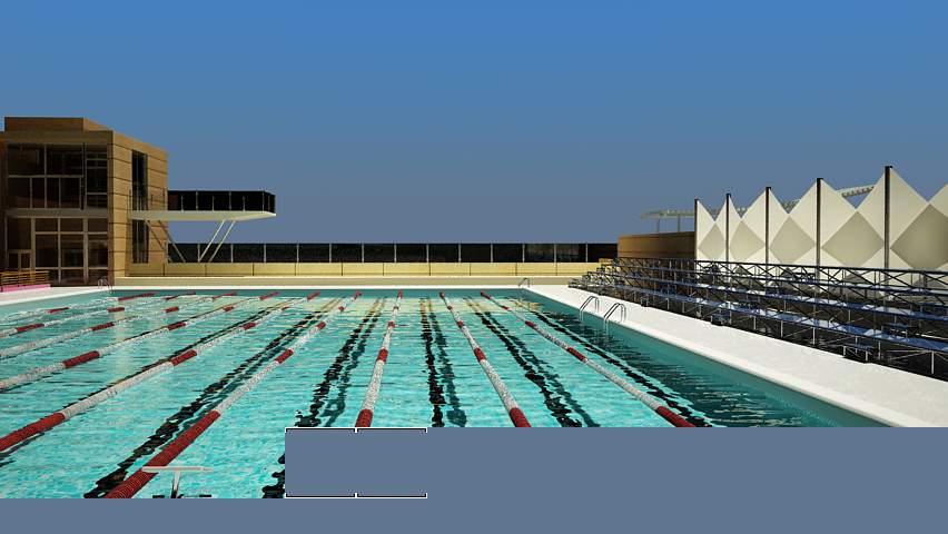

    Hola, encontré este hilo y quiero pregunatar lo SIG, estoy haciendo un interior, Vray Sun y Vray Camera, tengo problemas con los vidrios de las ventanas, para los que use las standard de max, no logro que la luz del sol pase a través de ellas, probé de excluir las ventanas de la luz y no logre me excluye toda la ventana, pero no los vidrios, rarisismo, cuál sería la solución, o es que con Vray no se pueden usar las ventanas de max, leí en este hilo que habría que dibujar las ventanas de nuevo, será así?

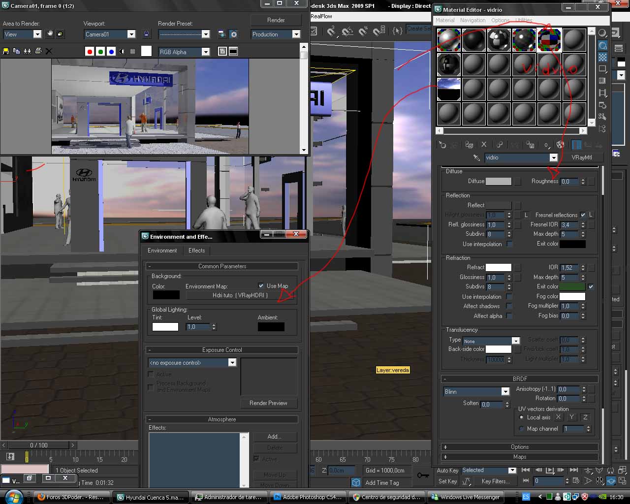

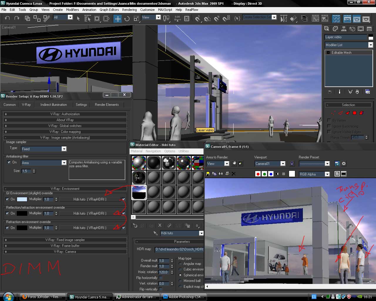

    Hola, tengo un problema muy similar. Estoy renderizando con Vray 1.50, Physical Camera, Vray Sun y Vray Sky. El problema es que cuando renderizo con Physical Camera, los vidrios se me ven negros, o sea no me deja ver el Vray Sky, el asunto es que cuando lo hago con una cámara standard, sale bien.
    Tengo desactivas las casillas reflection/refracción envioronment overide del envioronment de Vray. Saludos.
