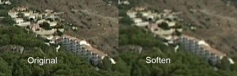

    Este es el efecto que me produce al aplicarle el antialias filter soften size:6 como ves lo desenfoca un montón. He ampliado las imágenes al doble para ver mejor los detalles.

    Es que claro si el metes un filtro soften claro que te lo hace, no puedes meterle un área o un Catmull Rom. Por cierto, Gorehide, gracias por el apunte no había caído, que fallo.
    Creo que lo único que puedes hacer es postproducción. Saludos.
    Usuario Novato
    12
    Po va a ser que sí. Aceptamos postproducción como solución para tirar para adelante. Muchas gracias por vuestra ayuda compañeros.
