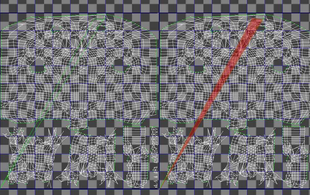

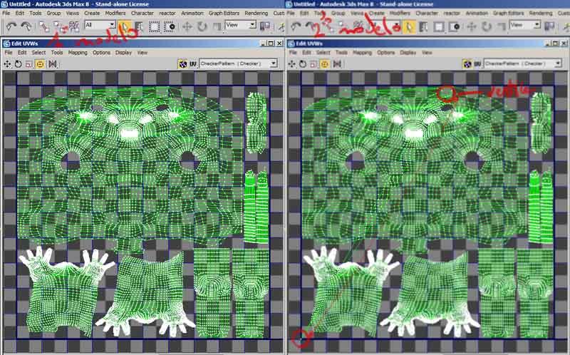

    Bueno, no sé porque, pero estoy teniendo problemas con un modelo que estoy haciendo en ZBrush, bueno, primero lo comencé en 3dsmax lo exporte todo sin problemas y ahora en las últimas actualizaciones me da este problema ah no sé cómo solucionarlo.
    En la imagen, ven, la primera el modelo hace una semana, pasado de ZBrush a max (sin problemas) y en la segunda ven lo mismo, pero con ese problema, un vértice loco que me ha fastidiado todo el modelo, alguien sabe el por qué?
    Que no me digan el número de digits esos que puse 12 y siempre me ha ido bien, es justo en ZBrush, porque el mismo modelo tengo bien y pasado una semana (trabajando igual sin hacer nada raro) va y pasa esto y eso que me dió por hacer una prueba, si llego a seguir, bueno espero que alguien sepa la solución, un abrazo.

    Yo no veo nada. Una captura más grande por favor. Esto es para la demo?

    Esta es la mejor calidad para no pasarme con los Kb.
    Por cierto, he agrupado cosas porque todavía no quiero que sepan que es y si es para la demo (uno de tantos modelos).

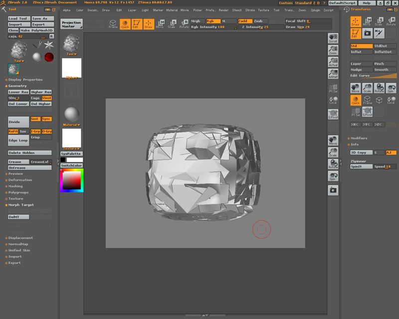

    Ah mira mi problema dios, hoy todo me sale mal, ah. Es una caja modificada.
    Ah dime los pasos, como si fuera un niño chico, hoy no es mi día.

    Ok, paso a paso. Primero me llevo la caja a ZBrush junto con su mapeo. Una vez estando en ZBrush subdivido y modifico a gusto.
    Para hacer el cambio voy al nivel mínimo de subdivisión y en el menú tool/Morph Target aprieto en el botón storemt.
    Luego sin salir del modo de edición aprieto en export para exportar la malla a obj.
    Ahora abro max y en un archivo limpio (file/reset) importo el (*.obj) exportado desde ZBrush. Modifico su mapeo a gusto y vuelvo a exportar cómo obj (file/export).
    Ahora en ZBrush aprieto en import (estando aún en modo de edición) y en el menú tool/Morph Target presiono el botón swich.
    Por ltimo al volver a la versión subdividida debería mantener las mismas modificaciones que, antes.
    Ojalá te funcione, a mí la primera vez me paso exactamente lo mismo, pero al trabajar con archivos limpios en 3dsmax para importar y exportar me funcionó. Saludos.
    Vale, aprietas import, pero te refieres a modo edición, cuando pulsas la edit objetí, esta parte es la que no me sale para nada.

    Si, estoy todo el tiempo en edit object, tanto para importar como exportar.

    No funciona la opción al desformar el mapeo. Sigue la búsqueda.
