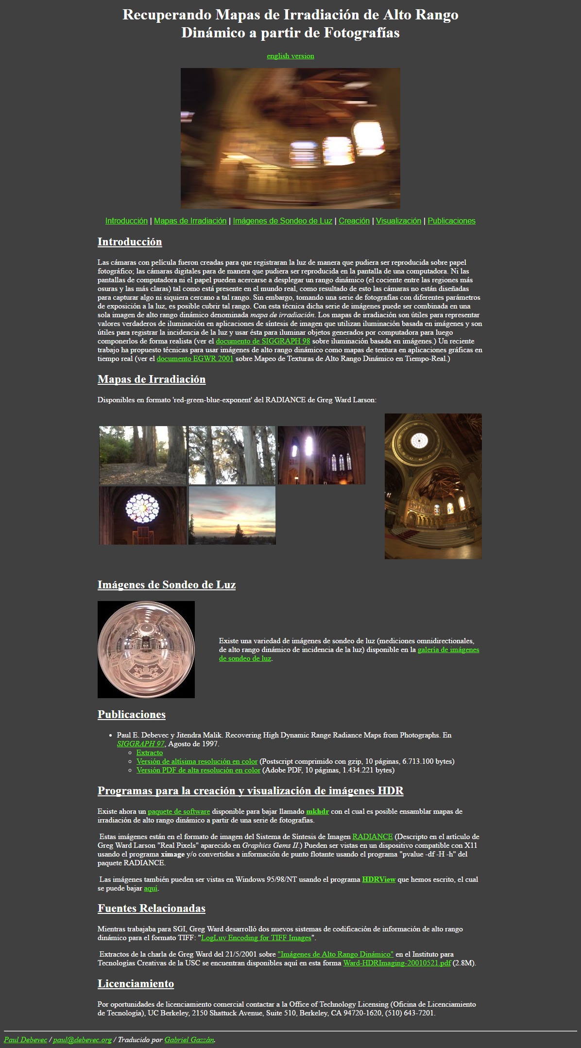

    Pues mira estas páginas es la explicación en castellano del Creador de esta tecnología + archivos HDRI: http://www.debevec.org/Research/HDR/index_es.html y http://www.debevec.org/Probes/index_es.html Básicamente el HDRI high Dinamic Ragne Images (creo que así se dice) consiste en una imagen de vistas de 360 grados formada por 6 o 7 fotografías de X lugar, estas imágenes guardan la información de la iluminación de la escena, entonces si usas un archivo HDRI de una habitación que tiene una luz en el techo, una ventana grande y la puerta abierta, entonces usas tu motor de render preferido y pones el mapa como Environment y el motor de render se encarga de interpretar este mapa y lanza las luces correspondientes de la escena, entonces estarías iluminando tus objetos con luz real, luz sin luz.
