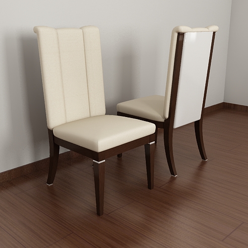

    Hola, soy principiante en esto del 3ds Max, quisiera saber cómo hacer un piso que refleje, pero no como espejo, sino algo, así como un reflejo un poco borroso, aquí adjunto una imagen de muestra.
    Yo tengo esa silla, pero tiene materiales Vray, y yo lo que necesito es hacer ese material, pero para el estándar de 3ds Max.
    Alguien sabe cómo hacerlo, por favor ayuda.

    Hola, con el Flat Mirror puedes desenfocar los reflejos del piso. Por si te interesa el tema te dejo un el enlace a un hilo interesante donde se comentó el tema de las reflexiones con el Scanline de max (es algo antiguo, pero es de aquellos hilos que da gusto recordar). Saludos.

    Gracias, ya estoy leyendo ese hilo, que interesante, veo que lo que necesito es ese blur en el reflejo. Gracias amigo.

    Si usas RayTrace en el espacio reflexión, aplica mucho Specular y glossiness y luego añade tint de gris, puedes conseguir una reflexión que es suave y tranquilo.
    Pero no estoy un científico, quizás no es una reflexión realista.
