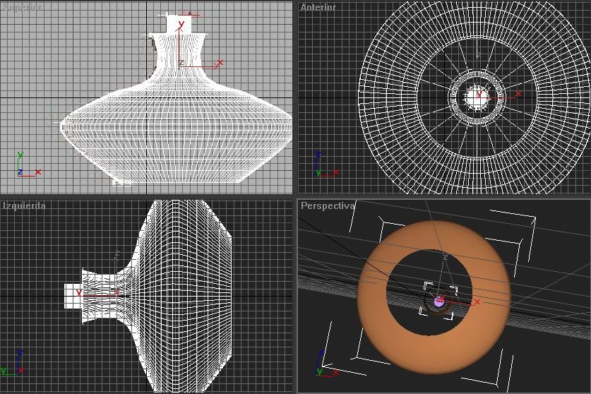

    Buenas estaba haciendo la botella del tutorial del 3dsMax 4 y no hay manera. Lo hace mediante líneas y yo me he puesto de fondo el dibujo ya hecho de la botella. Le doy a modificar, y en el menú de los Splines le doy a tornar y sale así. No tiene la forma de la botella no sé por qué Decirme que puede ser por favor. Gracias de antemano.

    Juega con los valores de Dirección y Alineación, o dale al botón que dice MIN ahí mismo dentro de las propiedades de torneado.

    Es por lo que te dice Warex de la alineación. Aparecen 3 botones Mínimo, Medio y Máximo (o algo así, ahora no tengo el 3ds Max delante Ve probando con todos ellos hasta que obtengas el resultado esperado, pero creo recordar que a mí me funcionaba con max.

    El eje está de rotación cortando la Spline. Prueba a situarlo a un lado de esta, Saludos.

    Me da la impresión, pero no Estoy seguro, pero tú has usado comando escalar antes de aplicar el modificador de torno y eso te ha estropeado el gizmo de transformación.

    Prueba, una vez aplicado el modificador, ir a nivel subobjeto Torno>Eje, seleccione este último. Al desplazarlo horizontalmente verás cómo cambia la forma hasta lograr la que quieres. Un saludo de Shazam. Para acceder al subobjeto Eje vas a la ventana de modificadores y verás que al lado de Torno hay un signo +, pulsa en él y te abre las opciones de subobjeto.

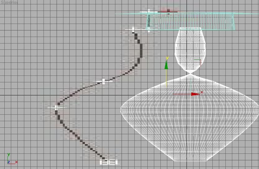

    Gracias por todos, por vuestra ayuda. Era una pregunta de novato, pero bueno, Estoy empezando y prefiero empezar a saber a hacer lo sencillo y después lo difícil. Al final tuvo la razón el Sr Frodo, lo de mínimo, centro y máximo, le tenía que dar al máximo. Bueno ya cuando le doy a máximo se me queda todo bien, pero lo que pasa, es que me gustaría hacer una tapa para abajo. Y a ver si metiendo la tapa se ve mejor ya que según cómo se gire hay partes que transparentan. Un saludo.

    Hacer la tapa es de lo más sencillo, sólo tienes que prolongar la Spline a la que aplicas el modificador torno en la zona que quieres que, aparezca tapada y listo.
