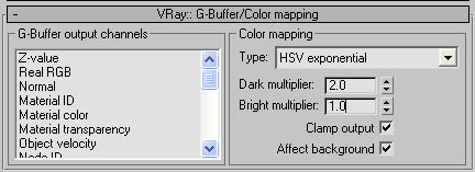

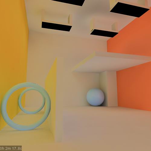

    Subo unas vistas en las cuales te indico lo que me ocurría. En la primera vez las luces negras resultado del dark en valor 2.

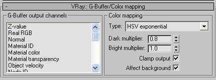

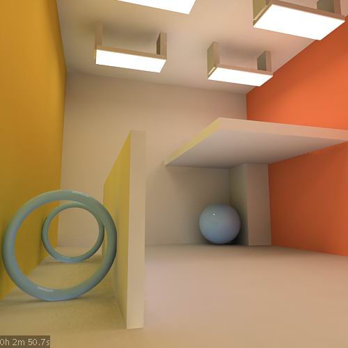

    La segunda es el mismo archivo, pero con el único valor variado del dark a.08.

    En realidad, me parece bastante lógico que al subir los valores del dark (obscuridad), se vuelvan negras, además de que todo el ambiente también se obscurece, pero por lo que he visto en el mega tutorial de Dideje eso no se cumple con la versión de Vray 1.09.
