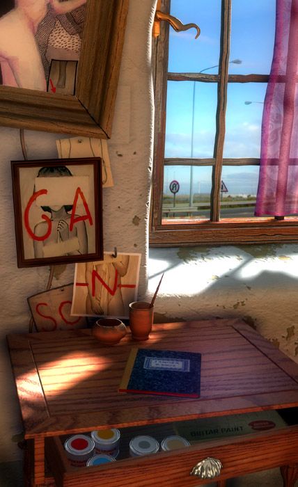

    Así como dice Trébol y con un material translúcido (nuevo en 3dsMax 5) hice esta.
