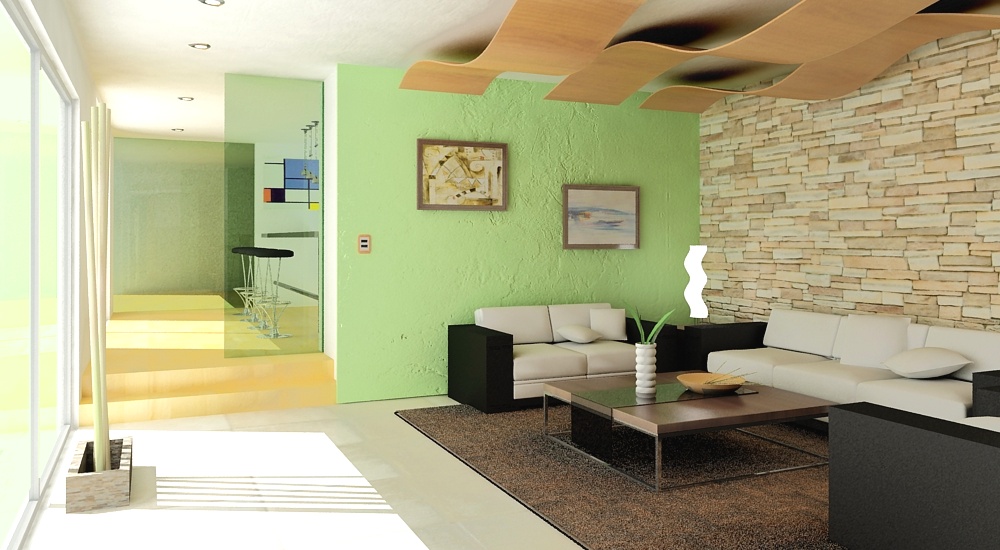

    3dsmax Sala bar Vray
    Interior moldeado en AutoCAD, texturizado en 3dsmax 7 y renderizado en Vray, ahí lo subo para la critica. No me acabo de convencer la piedra, pero ya no hubo tiempo para más.

    Me encanta tu pared verde.

    Está muy quemado el piso sobre la ventana y la piedra vos lo dijiste. Lo demás lo veo bien. Cuanto tardo en renderizar?

    Sala bar Vray
    Está muy quemado el piso sobre la ventana.

    Sala bar Vray
    Yo no entiendo por qué en infografía la gente crítica lo quemado como si fuera algo malo, siendo que, por ejemplo, los fotógrafos lo usan ese efecto y nadie dice nada, a mí me gusta la imagen en general, incluyendo lo quemado. Saludos.
    Es un tema de gustos, pero en el caso de la escena en particular para mí descompensa la composición, porque no llego a distinguir ni las juntas del piso, y los escalones naranjas parecen pegoteados, y todo este es por la sobre-exposición de la luz Vray.
    Es mi opinión, quizá a rodmijo no le jode y está bien.

    Sala bar Vray
    Bueno también es cierto que es cuestión de gustos, y si preguntan mis gustos me gustan las imágenes quemadas (siempre y cuando no exageren con ese efecto), al tener una zona quemada se obtiene una imagen de alto contraste en que lo primero que resalta es la zona quemada creando un de interés en la imagen incluso he visto imágenes en que para acentuar el efecto de quemado (en superficies brillantes), le suelen agregar destellos con Adobe Photoshop. Saludos.

    Sala bar Vray
    Más que tema de gustos yo diría que lo quemado está mal visto en infoarquitectura porque todo se tiene que ver muy claro pero en otros campos como el cine o la fotografía es un recurso estético muy importante.

    Sala bar Vray
    Para mí puntualmente en la imagen de rodmijo, no me gusta, es demasiado. A mí me suele pasar con el Color Mapping linear y lo cambio a HVS, por lo menos en interiores.

    Sala bar Vray
    Más que tema de gustos yo diría que lo quemado está mal visto en infoarquitectura porque todo se tiene que ver muy claro.
    Me pregunto si todos los que encargan trabajos de infoarquitectura (que muchas veces son personas sin conocimientos artísticos), saben eso.
    En otros campos como el cine o la fotografía es un recurso estético muy importante.
    Precisamente con los efectos especiales el cine se ayuda de la infografía, y a mí me da la impresión que en los foros de infografía muchas veces se crítica lo quemado como si fuera un defecto por sí mismo. (y no solo en los trabajos de infoarquitectura) normalmente siempre me he abstenido de decirlo, pero ahora no he podido resistirme, bueno mejor dejo en paz este hilo (para no ensuciarlo demasiado) pues creo que con haber dado mi opinión 3 veces es más que suficiente. Saludos.

    Sala bar Vray
    Generalmente los que encargan trabajos de infoarquitectura quieren, necesitan, ver el espacio, las fugas, los claro oscuros, la definición en si del espacio y sus elementos, la armonía entre ellos, ya sea para marketearlo o rediseñarlo, para ello es necesario tener una imagen clara, lo quedamo tiende a opacar lo antes mencionado.
    En infoarquitectura yo entiendo x quemado el asoleamiento solar en una habitación x donde los contrastes son extremos y x ende las sombras son mayores.
    En la imagen en mencion, me parece que debería tener más definida sus áreas de penunmbra para rescatar el asoleamiento, en el hemisferio sur ese efecto suele darse en las 1eras horas del día y en zonas muy x encima del nivel del mar donde el oxígeno es menor y por lo tanto la difusión de la luz también.
    A mi gusto una imagen quemada, con sombras y penumbras bien marcadas venden más. Suerte saludos.
