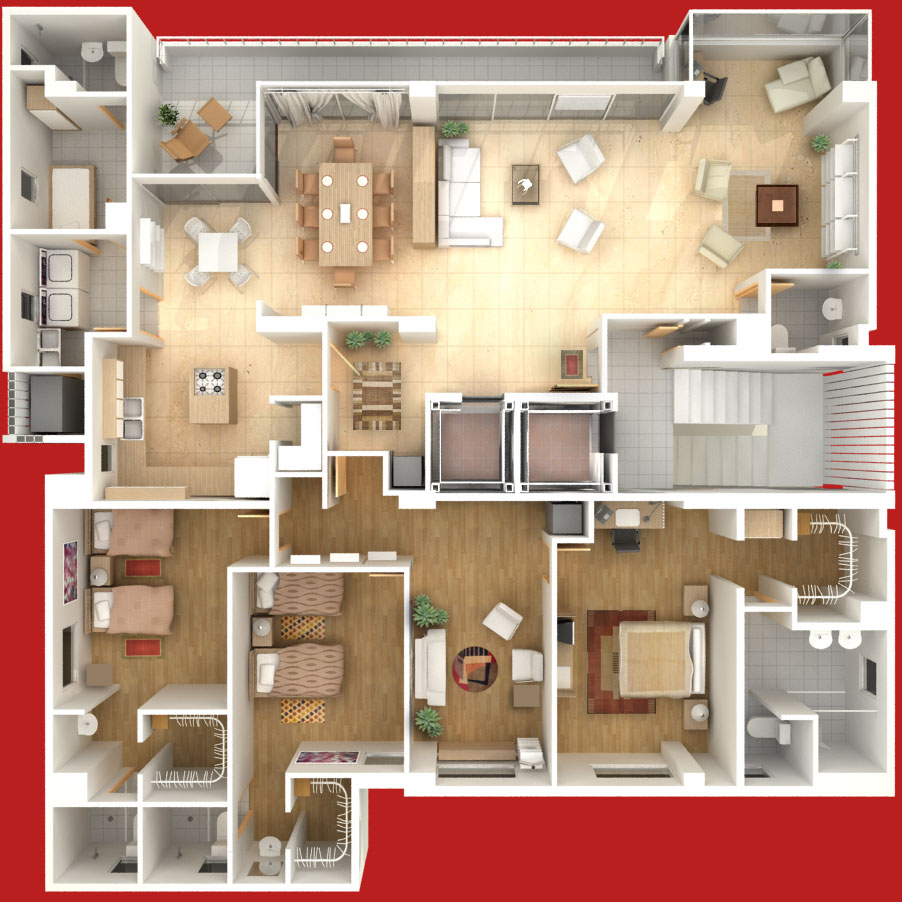

    Vista en planta que se ve?
    He trabajado últimamente en esta vista de un apartamento en planta, el cliente ha resultado muy estricto por decirlo así sacando detalles como que el lavamanos no se ve. Publico la imagen aquí para que la destruyan a ver qué se le puede hacer ya que es difícil hacer que un televisión se vea bien en planta, ¿Qué opinan?
    Está hecha en 3dsmax 7 y Vray.

    Usa la cámara usuario o user le quita la perspectiva, con eso podrás ver todo, acabo de probarlo.

    Pues sí, ya había intento con la vista top, pero al cliente le interesa una vista perspectiva del apartamento, de hecho, las primeras que hice fueron en vista top.

    Recién me percato que se podía agrandar el bitmap, estaba mirando lo pequeño como un estúpido y creo que si el cliente ahí no ve todo, es un chicato o un agreta que solo intenta perjudicarte, si me equivocó que me corrijan.

    Pues el lavamanos sí que se ve? Aunque creo que le falta algo de color, lo veo todo demasiado blanco, muebles, paredes, podrías probar a darle más contraste con un alicatado más oscuro.
    (Pero no me preocuparía mucho por estas minucias, en todo caso, lo que me preocupa es que para acceder a un aseo tengas que cruzar la lavandería y una habitación).
    Tampoco estaría de más que cortases la planta a menos altura, para que las puertas apareciesen seccionadas, por que como esta ahora cuesta orientarse. Saludos.

    Vaya, pues el diseño no es nada mío, pues fíjate que ya había probado para darles tono a algunos muebles y el señor me ha dicho, a quien se le ocurre ponerle colores a los muebles? Esta experiencia ha sido traumática para mí no tienen idea, más bien esta discusión seria, que se hace con un cliente así? Los muebles blancos fueron decisión de el, casi que le doy el mouse por que quiere hacer mi trabajo, odio la gente así.
    Y pues la sugerencia de la planta a menos altura ya me la habían hecho, creo que si tendré que acomodar eso, gracias.
    Postdata: el aseo que está después de la habitación, es el de servicio, que le sirve al cuarto de servicio (o por lo menos fue la intención del arquitecto que lo hizo).

    Pues pobre servicio. ;d tenía la pinta por que el acceso con ascensor particular, en fin, bueno tampoco es de lo que iba el tema, sobre los lavamanos también puedes colocarle el espejo eso ayudaría a referenciarlo mejor.

    Los muebles, algunos los hice yo, y otros los tome de los Archmodels de Evermotion. Cuando trabajas en planta no importa mucho el detalle en vertical, ya que se pierde a la final y así pongas un mueble barroco rococo de esos que les gusta a la gente en planta se va a terminar viendo como una tabla, por eso sale mejor hacer una box y ya.
