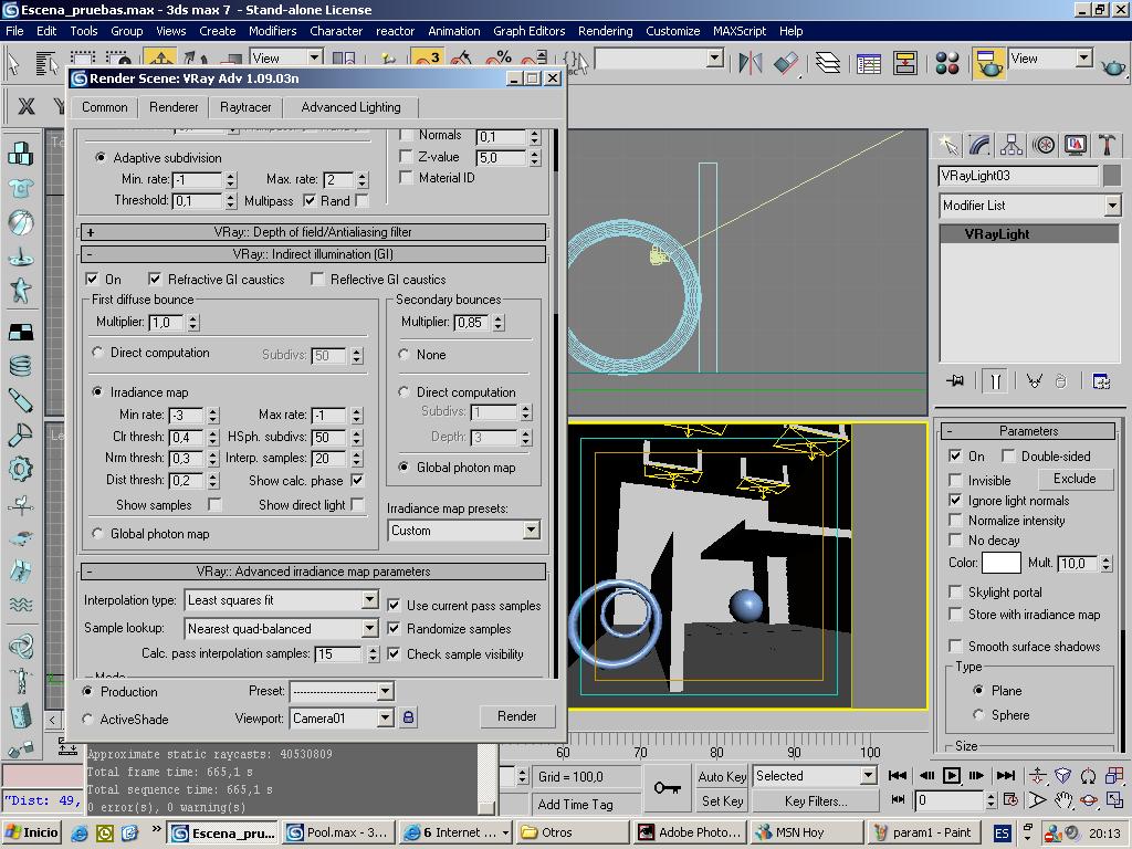

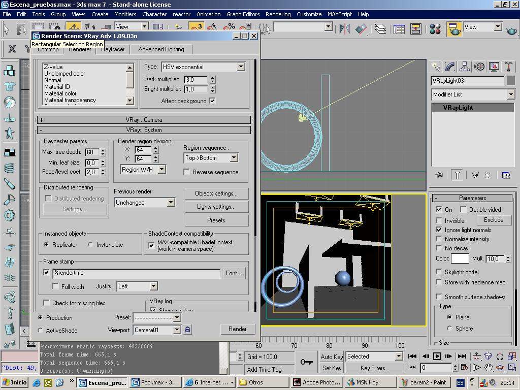

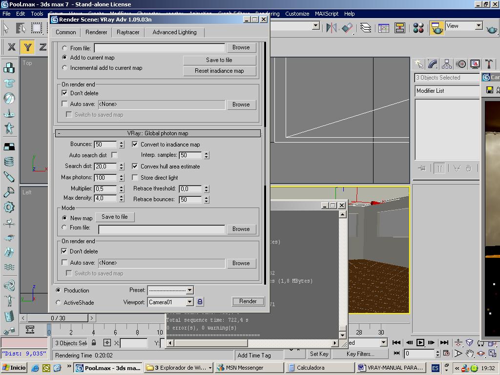

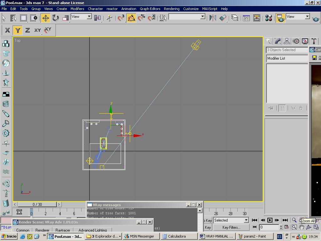

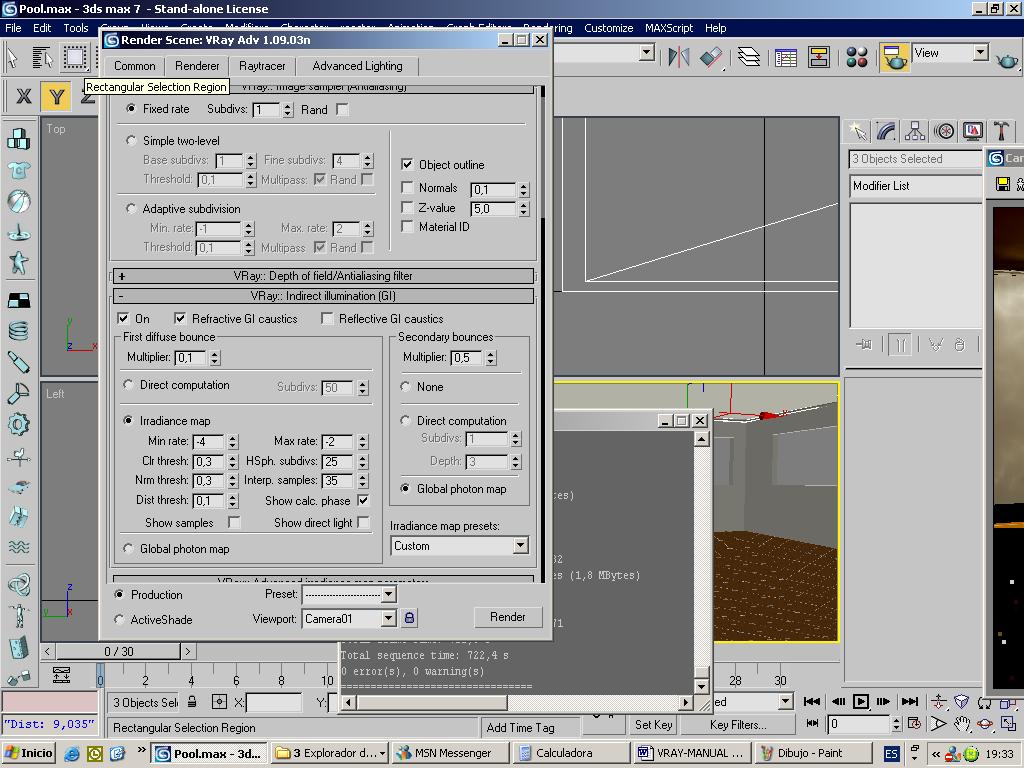

    Hola a todos, llevo todo el día practicando con una escena sencilla para entender más sobre iluminación interior con Photon Map, baje el tutorial de Dideje, para interiores, pero no puedo solucionar este problema.
    He movido todo y nada, alguien podría ayudareme a mejorar la iluminación?
    Muchas gracias.
    Utilizo 3d Studio Max y Vray.

    Puedes cambiar el fixed rate por adaptative, el search distance comprobarlo a un valor más bajo, comprobar el max Photons, el first difusse bounce ponerlo a 1, pegar las luces Vray a las ventanas, comprobar las sombras de la luz omni que sean Vray. Saludos.

    Puedes poner la configuración de las luces subdivisiones sobre el map de irrad lo veo de baja calidad y el de fotones no guardas el cálculo. El cálculo del map de fotones también lo veo erróneo. Revisa eso y pon la configuración de las luces.

    Yo siempre tengo el valor de 3ds Max Photons a cero, así como el de retrace threshold (que sólo elevo en casos necesarios). Los valores de bounces, interp samples y retrace bounces también los dejo con sus valores por defecto, así como el multiplier. Y salvo honrosas excepciones, nunca he tenido problemas con un interior.
    De jugar con 8 parámetros pasas a jugar con 2. Tú me dirás si es bueno leer o no.

    Para que te salga un buen mapa de fotones, primero una buena configuración como dice IkerClon. Y con la versión que tienes, tienes que subirle las subdivisiones a las luces para sacar calidad.
    Vuelvo a lo mismo empápate del tutorial de Dideje, te lo tienes que leer muchas veces, y usa la guía de Endora como apoyo, pero como la explicación de Dideje no vas a encontrar nada.

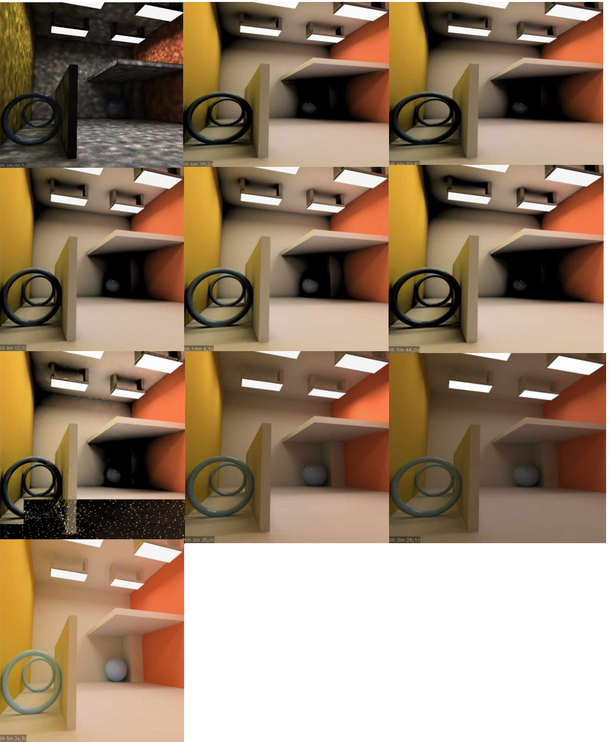

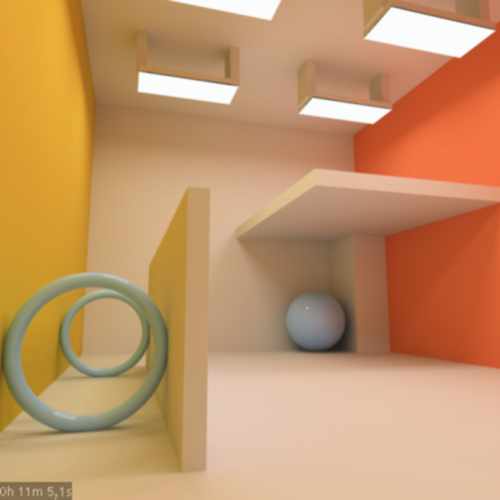

    Maldito día de furia, todo el día metido en esto del Vray, para mejorar la escena. Muchas gracias por las respuestas, les hice caso, y he comenzado a leer más lentamente y practicando más detalladamente el tutorial de Dideje, vaya que tenían razón, estaba solo manejando parámetros a la rápida sin tener idea de que servían, aparte de ese tutorial, imprimí el de Endora, y el de http://www.chaosgroup.com/Stuff/pmaptutorial/, y realmente quede super contento con logrado.
    Después de un día entero de estar dándole y leyendo a concho todo lo relacionado, he logrado algunos render bastante buenos(en realidad solo el último, por que los anteriores eran un asco, quiero compartirlos con ustedes para que me digan su opinión.
    En el último render llegue a algo bastante bueno, pero con un tiempo medio elevado, ahora solo tengo que trabajar más para poder disminuirlo.

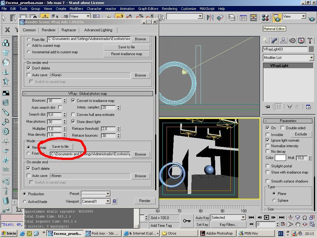

    Quria saber además cómo hacerlo para poder guardar el mapa de fotones, ya que no he podido hacerlo. Gracias.

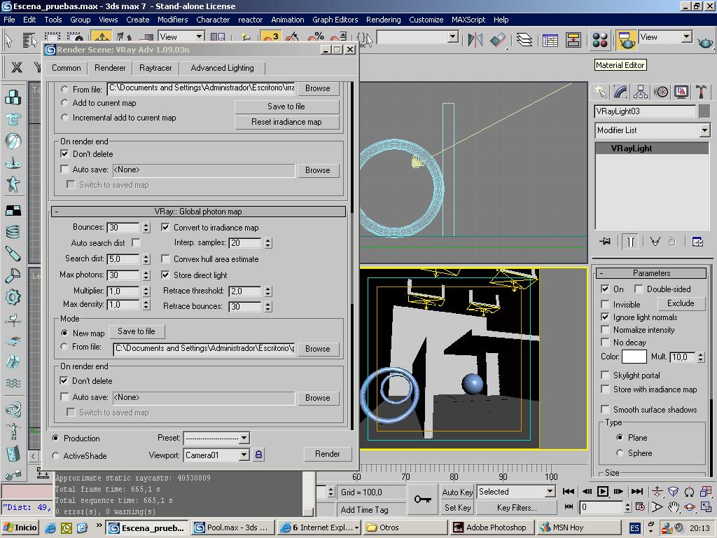

    Bueno le das save todo file, después de renderizar y posteriormente lo cargas de la misma ruta donde lo guardaste. Saludos.

    Salvar el mapa de irradiancia también te reduce los tiempos de render, si se te paso cambiar algún material, texturas, cosas pequeñas y solo te sirve para la misma resolución de render, yo lo hice con diferentes resoluciones y salen unas manchas oscuras. Saludos.

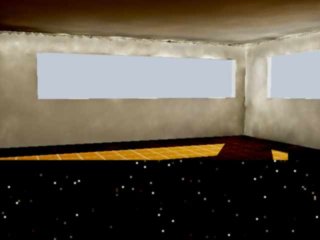

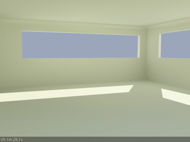

    Y ahora lo aprendido aplicado en la imagen del principio, esto está dando muy buenos resultados. Muchas gracias a todos, y espero que opinen sobre el avance de la escena y la comenten por favor. Gracias.
