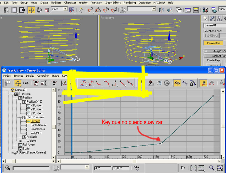

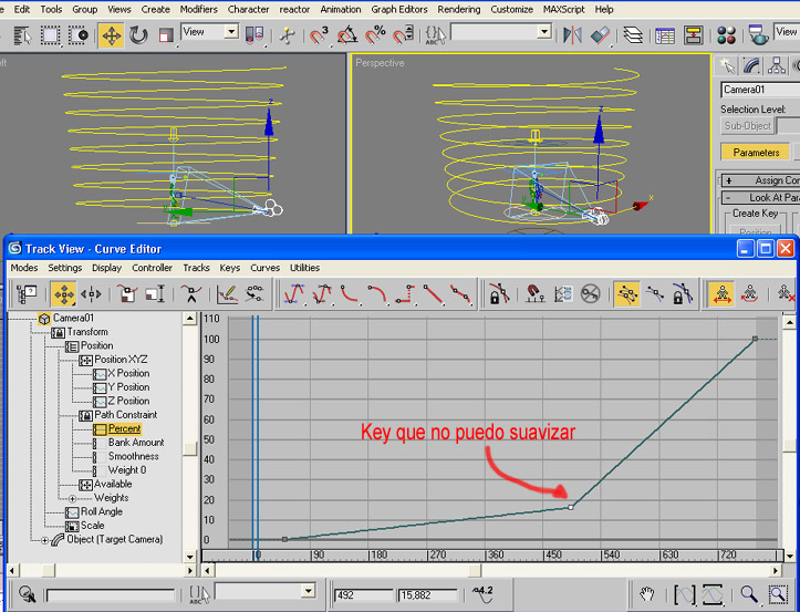

    Puede ser que mi pregunta sea bastante básica. Tengo una cámara que hace un recorrido (un helix) con Path constrains, quiero editar la velocidad de la cámara a través de ese recorrido, que comience lento y se vaya acelerando hacia el final y tengo problemas ya que no me deja convertir a Bézier el key que agrego en el trackview.
    Será que no puedo poner curvas suaves sobre el porcentaje del Path constraint?
    Adjunto imagen, si alguien puede ayudarme con esto o si tiene otra solución para lo que quiero hacer, muchas gracias.

    ¿Podría ser eso? Quel xx (.

    Consulta sobre curva en trackview
    Quel, ya he probado y no me toma las modificaciones a las entradas y salidas del key. Probé animando un cubo y ahí si no tengo problema en modificar las propiedades del key, lo suavizo, lo modifico a ángulos rectos, pero en la curva del porcentaje del Path constraint no puedo, selecciono el key y clickeo sobre los iconos que me indicaste y nada, no se modifica. Gracias igual. Saludos.

    Lamentablemente, el porcentaje de un orientation constraint es un valor lineal que va desde 0 a 100, y por mucho que toques las curvas no se transformaran en Bézier o en lo que quieras, así que.
    Pero, hay algunos trucos que pueden servir, hay dos maneras de poder hacer que el porcentaje tenga curvas, al menos que yo conozca, me voy ahorrar la teoría y los por ques, por que te voy a dar la tabarra y me imagino que tú lo único que quieres ver es que salga una curva.
    Bien, te describo el proceso a seguir:
    1º truco.
    Dentro del Track View, selecciona el key que quieras que tenga curva, vete al panel curves y aplica un ease curves, aunque parezca que no ha pasado nada y que todo sigue igual hemos añadido un controlador por debajo del de porcentaje, en la lista de controladores lateral del Track View, en Path constraint, Percent, hay un signo + que indica que hay algo por debajo, entra y selecciona, venga.:col:
    2º power truco.
    Este es más chulo todavía, por que en realidad vamos a engañar un poco al max.
    Directamente dentro del panel lateral del Track View en path constraint, clikea con el botón derecho encima de Percent e indícale assing controller ale, ya está, le asignas un Bézier float, ole toma curvass.
    Espero que te ayude.
