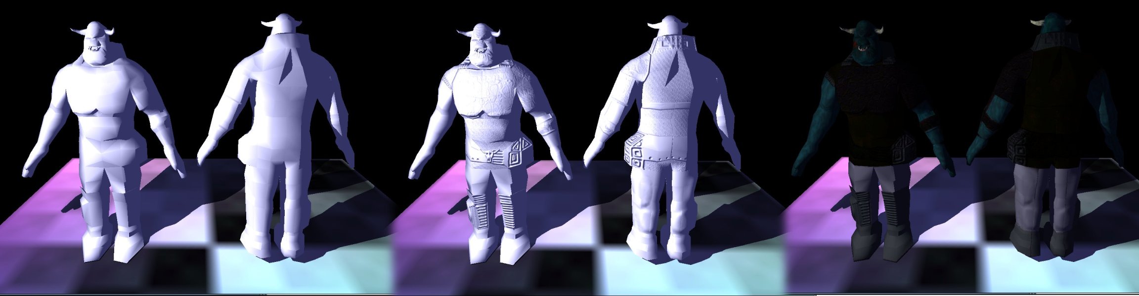

    Llevo un tiempo trabajando en este modelo para un videojuego, es un alien malo, está hecho con Blender, y el mapa de normales y de color con el Gimp.
    El mapa de normales ha sido bastante complicado (llevo tiempo planteándome el uso del ZBrush), para quien no sepa cómo funciona el plugin para Normal Maps del Gimp se trata de hacer un Bump Map de blanco y negro de toda la vida, y con el plugin le damos la altura (positiva o negativa) que queramos a cada parte. El plugin funciona muy bien, pero a alguien como yo que le cuesta bastante realizar Unwrap en condiciones, para luego poder hacer un texturizado bueno, pues es tedioso y no de los mejores resultados. En cualquier caso, estuve probando varias opciones, el texture todo baked no funciona para mapa de normales, y el plugin Braybaker que me recomendó Caronte en otro hilo tampoco conozco a nadie que lo haya hecho funcionar para normales, cualquier ayuda y consejo al respecto será agradecido.
    El modelo tiene 2020 tris y esta renderizado en tiempo real con crystal space, 1º con una textura blanca, luego con mapa de normales, y por fin con la textura de color que tampoco me convence demasiado. Un saludo.

    Pues yo el modelo veo muy guapo, y con solo 2000 tris, muy buena optimización. En cuanto a la textura no me convence, no se aprecia nada, claro que depende del entorno en el que lo vayas a meter, pero yo lo pintaria más claro, y una mayor diferencia entre la piel y la ropa, yo los pinto muy cutremente, y luego en 3ds Max (tu usas Blender, no se la equivalencia) pero pongo luces, según me interesa y renderizo a textura, seria como un Lightmap y un shadowmap junto con la textura, y no haría falta 3 texturas, yo de este modo he conseguido modelos muy realistas con 2000 tris. Pero me gusta mucho que tenga solo 2000, a priori diría que tiene más.

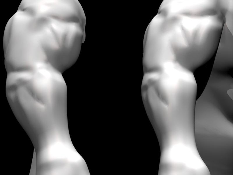

    Os dejo una fotografía del brazo por si os apetece dejar un consejo u opinión sobre los músculos. Un saludo.
Nombre: brazoalien.jpg
Visitas: 153
Tamaño: 35.9 KB
    14,031
    Alien low poly
    El bíceps está mal (échale un ojo a fotografías de culturistas) en la parte superior se debería representar por debajo del hombro, además (aunque esto ya no es tan grave) la porción larga del tríceps va más hacia el centro del brazo, formando la forma de herradura junto con la parte posterior.
    Sigue, que ya se va viendo mejor.

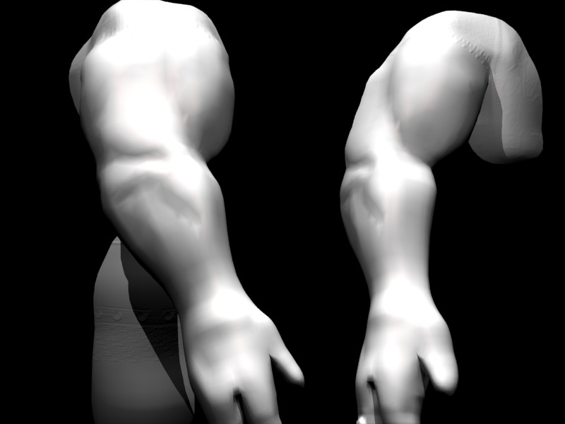

    Gracias Caronte, después de una semana en el pueblo he vuelto a retomar el modelo, no sé si sería esto a lo que te referias(ver imagen), muchas gracias porla critica, evidentemente tenías razón.
    Por otro lado, tengo problemas para encontrar fotografías de culturistas en postura relajada, todos están marcando, y claro, depende de la postura se marcan unos músculos u otros. Si alguien conoce algún sitio donde pueda encontrar, he llegado hasta la página 20 del Google buscando de varias formas y nada.

    Sí, ahora está mucho mejor, además para ser lowpoly pienso que no necesita más.
