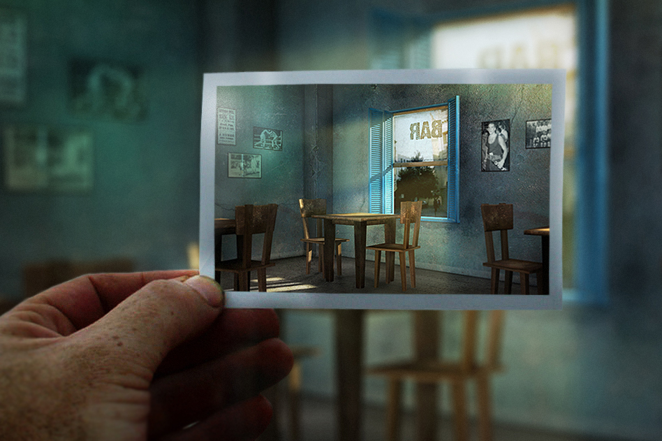

    Estaba probando iluminación de Scanline + AO y me enganche con la escena, me puse a texturizarla y quedo esto, la mano por supuesto que no es 3d, supongo que, no hace falta decirlo.
    Resumiendo:
    Render Scanline 3dsMax 8 + Ambient Occlusion.
    Postpro en Adobe Photoshop (iluminación extra, suciedad del piso, grietas en las paredes, luz volumétrica).

    Me gusta mucho y me deja con ganas de más. Sin ser experto ni nada, veo bien la mensaje profesional y la composición. Lo único que te criticaría es la limpieza que tiene la ventana, podría ser más dark/Dirt ya que el color y la textura muy limpia resalta demasiado sobre el resto de los elementos, ah y a la fotografía, podrías darle algún brillo con un muy suave Bump y alguna luz que la haga brillar solo un poco, para que denote material tipo plástico Glossy.
    Y para el resto solo te puedo criticar que te quedó muy bien.
    Bueno, espero me perdones mi falta de respeto. Saludos.

    Coincido con dokie en sus comentarios y añadiría que quizá se echan de menos algunos objetos sobre la mesa, vasos, botellas, etc. Aprovechando que estarían directamente en el camino de la luz que entra por la ventana podrían crear un bonito efecto. A lo mejor incluso con cáusticas. Un saludo.

    Muy buena imagen, muy original. La única pega que le pondría, así a bote pronto es que las fotografías de una cámara Polaroid no tienen ese formato ¿no? Un saludo.

    Muy bueno felicidades.

    Me gusta mucho el color, quizá le faltaría más luminosidad en al ventana que quea atrás, aunque claro, es una forma de quitarle importancia al fondo. Le habría quedado de lujo algún brillo en la misma fotografía, por eso del papel brillante.
    Enhorabuena.

    Muy buen trabajo, me encantan los colores y la composición, lo que no me gusta es la sensación de falta de peso, tanto las sillas como la mesa dan la sensación de ser muy livianas, hay algo en el contraste y en las sombras que no ayuda en este apartado, no sabría decir que exactamente.
    Bueno, estoy en el trabajo ahora y no puedo analizar mejor la escena.

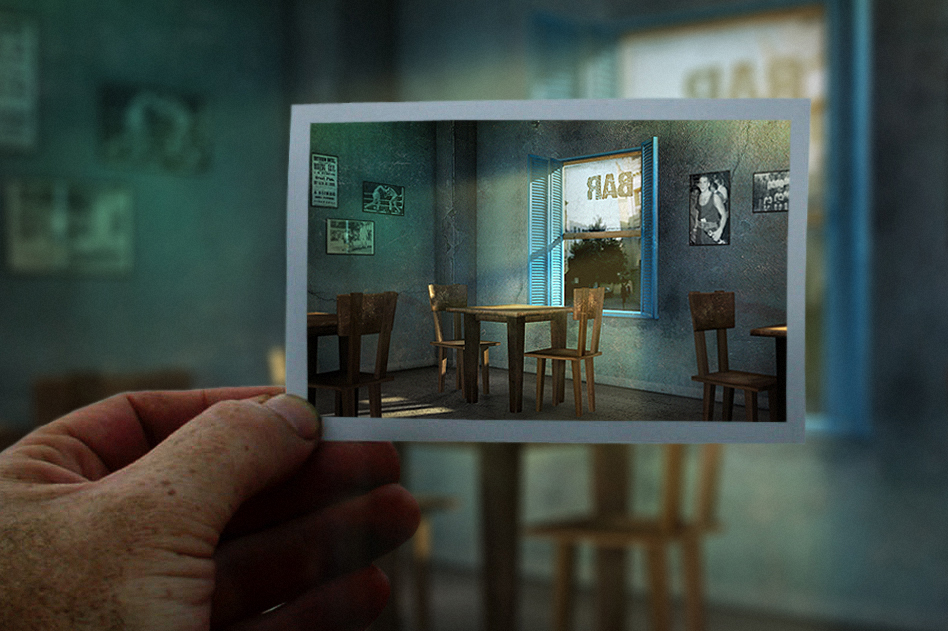

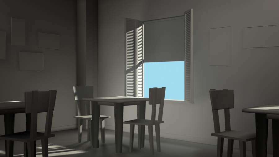

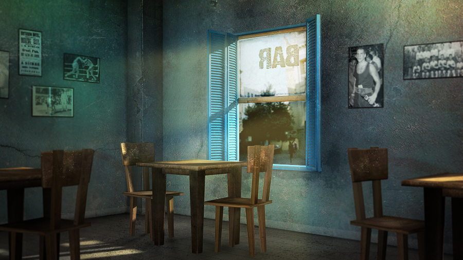

    Algunas modificaciones a la imagen en base a los comentarios y una muestra de la iluminación sacada con Scanline.

    Vaya, ahora que has subido el proceso puedo ver claramente dónde está el asunto del que hablaba, la sombra proyectada de las sillas y mesa debería ser más intensa al pie de estos elementos e irse desvaneciendo a medida que se alejan, si no me equivocó con el bias de las sombras pegaras más la sombras al objeto y jugando con el contraste y la intensidad de ellas y algo más se alcanza eso que digo. Saludos.

    Ole que bonito. A lo mejor la luz de la ventana del fondo debería estar más quemada que la de la fotografía. Creo que lo lógico es que la fotografía de la fotografía tenga mayor tiempo de exposición que la fotografía.
