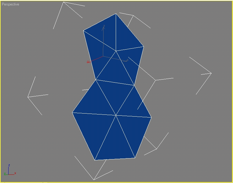

    Buenas. Siempre tengo esta duda y no he conseguido solventarla. Fijaos en la imagen, esta deformación de la caja contenedora (no sé si se llama así) es producida por la asociación de diversos elementos (ahora suprimidos).
    Que debería hacer para tener una caja contenedora dispuesta ortogonalmente? Quiero decir, alineada de forma recta?

    Si te fijas en el cubo que envuelve el objeto veras que está inclinado, mientras que el objeto (el hexágono y el pentágono) está dispuesto verticalmente.
    Lo que quiero es que el cubo envolvente (que lo he llamado caja contenedora) este dispuesto rectamente, como explicar este concepto?
    Pues a ver si así lo entiendes, quiero que en el visor front, o anterior la caja contenedora no se vea torcida.
    Piensa en cómo se vería en el visor anterior a partir de la fotografía que he enviado, completamente torcido.
    Solo quiero saber cómo modificar o alinear la caja contenedora (el cubo inclinado formado por líneas blancas en la fotografía).

    Prueba a seleccionar el objeto en cuestión y en el panel de utilidades escoge reset XForm y posteriormente pulsa el botón reset selected. Eso suele solventar el problema de los bounding boxes no alineados. Saludos.

    Prueba a usar la utilidad Reset XForm. En ocasiones, funciona. Y si no, selecciona el subobjeto elemento y rótalo hasta que coincida el volumen de dentro con el volumen de la caja.

    Otra solución genérica. Crea una objeto nuevo con la caja delimitadora correctamente orientada. Adjunta el objeto malo al objeto bien orientado. Borra ahora los polígonos que perteneces al nuevo objeto que has usado.
