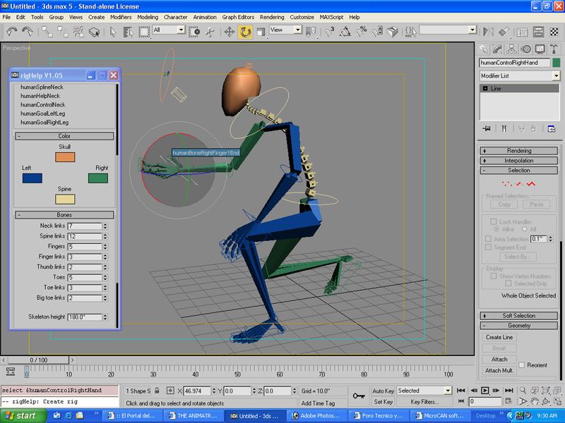

    Pues eso, que me he bajado este Script y está realmente impresionante, se trata de un script que te genera los huesos + el RIG (trama) para que se lo metas a tus modelos bípedos, los controles son más intuitivos, y lo mejor es que todo está echo en base a las funciones de 3dsMax 5, sobre eso de no seguir con los tutoriales, bueno si hay que seguirlos porque en algún momento se nos ocurrió hacer un bicho raro y no habrá Script que nos ayude a meterle huesos + rig, pero bueno para empezar a animar este está muy, pero que muy bien, además me gusta más que el Ciceto de pepeland.com. Saludos.

    Pero si ya te aburriste de estar metiendo expresiones y de todo, y te pasas horas y horas y al final no está como querías pues, estos scripts son la solución, por lo menos yo si me mame de seguir los tutoriales de 3ds Max, además que te ahorras mucho tiempo, en unos pocos minutos hice el modelo (se nota) y le he metido Bones + full rigging con charRigger, y un skinning todo mediocre con él BonesPro, y más el AttributeKeyer huy + fácil animar, ahí les dejo una prueba que hice en unas cuantas horas, por cierto, que les parece? Wire + Bones + controles 964 kb. Bueno saludos.

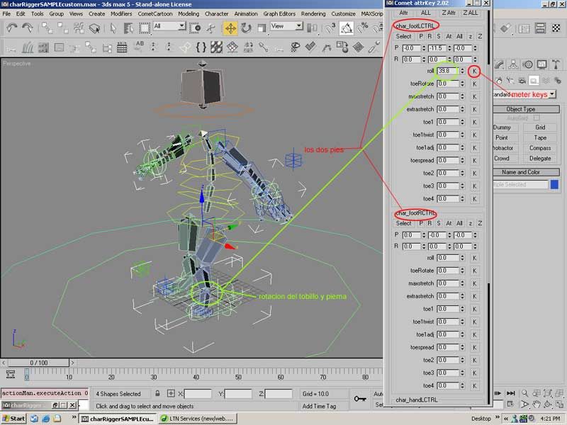

    Sobre el BonesPro pues acabo de empezar a usarlo y si es un poco más intuitivo con los ejemplos que trae te puedes dar una idea de lo fácil y bueno que es, por lo menos yo con este modelo que muestro solo le metí el modificador y le baje un poco el fallof a todos los huesos de un solo y ya, claro que no quedó perfecto, pero si mejor comparado con Skin, sobre el Attribute Keyer pues que mejor que la misma explicación del script, funciona a la perfección con las tramas que hace el CharRigger he ahí el ¿chiste? (claro que puede trabajar con tus tramas, pero te las tienes que trabajar bien chulas), como dice la descripción, puedes seleccionar los dos pies, las manos, la cintura y la cabeza y tener todos los controles de forma intuitiva en el AttributeKeyer, (como sliders si quieres) y a animarlos, puedes copiar y pegar las posturas, guardar posturas y cargarlas para otros personajes / tramas, etc. Etc, sobre el CharRigger, para los que no saben y les interesa, pues como dice el amigo IkerClon tienes que seguir una cierta nomenclatura, pero es muy fácil, nada más creas ayudantes de tipo punto en partes clave del modelo y les pones un nombre determinado a cada punto, luego esos puntos los le el CharRigger y genera la trama con sus respectivos controles y todo, abajo dejo una explicación, claro que no hace magia, pero si te hace la vida mucho más fácil, así que 3dsero agarra ese modelo que está por ahí esperando a que aprendas a meter esas benditas expresiones y ponte a darle vida, así que ya saben les recomiendo estos 2 scripts, charRigger: para crear Bones + trama a tu personaje de forma automática, attributeKeyer: para animar estas tramas de forma fácil e intuitiva. Saludos.

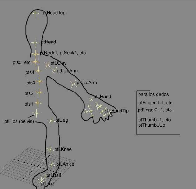

    El Chapin
    Jul 2002
    587
    Righelp script para generar huesos y rig
    Se me olvidaba una explicación de la nomenclatura a seguir con él charRigger. Noten cómo se nombran los puntos, así pues, pueden meter 3 piernas, o 20 dedos, que si ponen bien los nombres el charRigger genera los huesos y su respectiva trama. Saludos.
