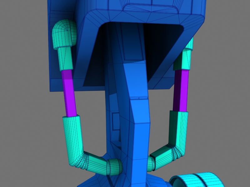

    Bien, llevo poco hecho, solos links, la jerarquía vamos, pero tengo una zona en la que necesito de vuestra ayuda, porque creo que va a ser complicado hacer esto. A alguno se le ocurre como podría hacerlo? Lok atí o algo por el estilo? Os dejo una imagen de la zona, entendéis cómo se debería de mover? Si es que no intentaré explicarlo. Gracias.
    Editado : que se me iba la pinza que gracias por vuestras respuestas. Al final he decidido hacerlo sin Bones, como habréis visto.
