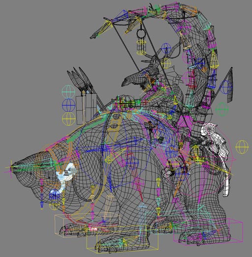

    ¿Alguien sabe cómo se hacen, por ejemplo, que los aretes de una mujer se muevan al ritmo que ella camina o salta? O que las tetas hagan bounce mientras salta o camina.
    O que los colgantes de un vehículo se muevan mientras esta esta andando.
    Digo, con huesos no, porque yo vi varios trabajos donde los aros, las tetas, los colgantes tienen huesos (_bones) y estos se mueven libremente siguiendo el andar de su objeto principal.
    Yo se que puedo usar Flex en la malla, pero cómo se hace con los huesos?
    Seguro conocen a este señor, bueno, todas las plumas se mueven solas y restos de cosas que cuelgan también y todas tienen Bones cómo se hace?

    Puedes usar algún engine de física, colgando algún peso unido mediante un constraint point todo point o algo similar. De este forma, el peso se balancea automáticamente.
    Sin embargo, en muchos casos, creo que lo que se hace es poner un hueso, y después animarlo manualmente.
    Posdata : si indicas claramente que programa usas, quizá se te ayude mejor.

    Juanjo este hombre lo que ha echo, como tu bien dices una especie de Flex, no es Flex, se ayuda de huesos y ayudantes aplicándo springs, de esta manera obtiene esos comportamientos automáticos. Lo bueno es esa clase de comportamientos y lo malo, que eso es muy pesado ya que tiene que hacer el cálculo una y otra vez, y otra desventaja es que no puedes controlarlo manualmente.
    Mírate en la lista de controladores Spring. En max.
