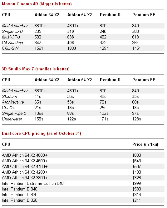

    Muchas gracias por el vinculo 3dfuture, en el queda claro que es mejor tener un Opteron Dual Core que un Dual Opteron. De comparativas en 3ds Max entre Intel y AMD sabes algún vinculo para aclararle dudas? Gracias.
    ASUS P6T Deluxe X58 INTEL Core i7 940@2,93Ghz NOCTUA NH-U12P Special Edition Core i7 OCZ 12Gb DDR3 Triple Channel 1600Mhz WESTERN DIGITAL Caviar Black 1Tb 2xXFX Geforce GTX295 QuadSLi CORSAIR HX1000W Modular THERMALTAKE Armor+ for ESA SAMSUNG T260HD 26" 1920x1200 FullHD

    Con el motor de render del 3ds Max no hay color. Aunque con Vray quizás la cosa esté más igualada o se decante por Intel.
    http://reviews, zdnet.co.uk/hardware/processorsmemory/0,39024015,39233885-6,00.htm.
    http://reviews, zdnet.co.uk/hardware/processorsmemory/0,39024015,39233885-7,00.htm.
Nombre: Dual core.jpg
Visitas: 1874
Tamaño: 113.5 KB
    Última edición por Jose Gavilán; 25-11-2005 a las 19:38
    Algunas más para complementar las puestas por José. http://techreport.com/reviews/2005q4.../index.x? Pg=5.
