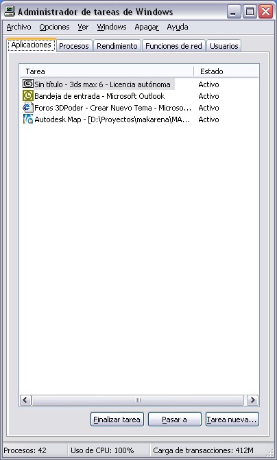

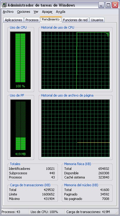

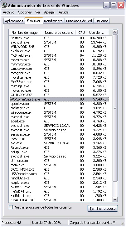

    Hola, bueno como dice el título tengo problemas con el max, esto es lo que me está pasando, que cada vez que ejecuto el programa (max6) o más bien cuando lo abro, el PC queda muy lento, bueno lo que hago es que en el administrador de tareas, verifico el estado del procesador y me lo deja a un 100% de uso, esto es muy raro por que en ese momento no tengo ningún programa abierto, y que aún no hago nada. Es muy extraña esta situación, me deja mi PC sumamente lento. ¿Qué puede será lo otro que yo hecho es que he cargado varios programas a la vez, tomando en cuenta que en ese momento ya está cargado el max, el procesador queda a 100%, en ese momento super lento me queda el PC, luego cierro el max y el PC queda bastante bien, tomando en cuenta que están abierto varios programas, de 100% baja a 15% de uso.
    Cartacteristicas del PC:
    Windowsxp profesional (service pack 2).
    3dsmax6 español.
    Pentium 4 2.0.
    Tarjeta de video GeForce mx 64 Mb.
    Memoria Ram de 640 Mb.

    Si no adjuntas unas imágenes más visibles no creo que recibas mucha ayuda.

    Esta resuelto el problemas del tamaño de las imágenes anexas.

    El proceso que te pone el micro al 100% no es 3ds Max.exe, sino rscmpt, exe. ¿Qué es eso?

    Iker, no tengo idea de cuál será ese proceso.

    Ya se cual es ese proceso. Iker, lo carga los driver de la tarjeta, y puede que sea cierto, ya que el max lo tengo configurado con OpenGL, y por tanto debería cargar este archivo.

    El proceso rscmpt, exe es un fichero que se instala en el sistema al instalar los drivers de Nvidia. Lamento decirte que tú tarjeta gráfica tiene en realidad 32 Mb reales, siendo este proceso el encargado de realizar la emulación de los 64 Mb totales. Lo único que puedes hacer es cargarte este proceso desde el administrador de tareas cada vez que inicies el PC. Con esto la carga de tu CPU volverá a la normalidad, pero descubrirás que ahora tienes una tarjeta de 32 Mb, y no una de 64 Mb. Saludos.

    Hola, muchas gracias a todos, he resuelto el problema, la solución fue eliminar del administrador de tareas esta aplicación rscmpt, exe y el PC baja de 100% en uso a uno aproximadamente, de 10 o 15 % de uso, tomando en cuenta que tengo abierto Arcview, Adobe Photoshop y autocadmap. Muchas gracias.
