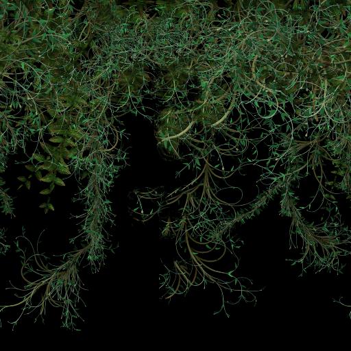

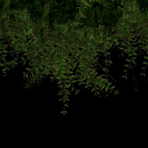

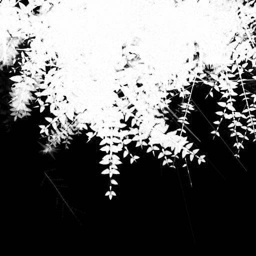

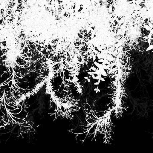

    Sebasarg tengo estas imágenes las adjunto para ver si te sirven.
Nombre: vigne_1.jpg
Visitas: 2319
Tamaño: 61.7 KB
ID: 22459   Clic en la imagen para ver su versión completa.
Nombre: vigne_1_alpha.jpg
Visitas: 635
Tamaño: 109.8 KB
ID: 22460   Clic en la imagen para ver su versión completa.
Nombre: vigne_2.jpg
Visitas: 1391
Tamaño: 31.6 KB
ID: 22461   Clic en la imagen para ver su versión completa.
Nombre: vigne_2_alpha.jpg
Visitas: 710
Tamaño: 60.2 KB

    Carlitros muchas gracias, voy a probar con esto que se ve muy bien, saludos.
